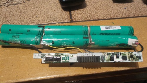

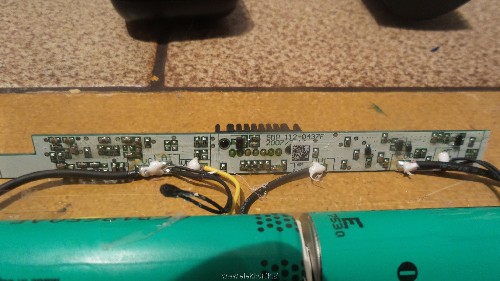

Zaradi fizične poškodbe prenosnika, mi je ostala izpravna baterija tipa AS07B71, prišel sem na idejo da bi lahko to baterijo uporabil tudi za modelarski helikopter ki pa ima Li-po baterijo 7,4V 1700mAh, ali pa tudi za kakšne ostale namene. Priložil sem slike iz katerih je razvidno da ima ta baterija tudi vezje, pa me zanima ali je to vezje polnilec in tudi zaščita pred izpraznitvjo in kako bi lahko takšen pack polnil? Ob enem pa me zanima ali se lahko polnijo Li-ion baterije z polnilcem ki je namenjen za polnjenje Li-po baterij?

Vezje običajno NI UV/OV zaščita. Lahko pa pack razdreš, celice ustrezno prekonfiguriraš (za 7,4 V boš rabil 2 zaporedno) in uporabiš brez zaščitne elektronike (vsaj v mojih modelarskih časih tega nismo imeli oz. se je navadno gledala le skupna napetost, a ta nastavljena precej visoko). Polnjenje pa z modelarskim polnilcem.

Pa si prepričan, da bodo te celice tokovno dovolj zmogljive za helikopter? Navadno so baterije tega tipa zmožne dati iz sebe ~2C razen, če niso tipa IMR v kar pa močno dvomim. Poleg tega bodo po mojem mnenju dodale kar nekaj teže glede na original baterijo.

Celice so Panasonic CGR18650A, 3000mA. Tudi pri 5C bodo dale še vedno vse od sebe. Kar se pa teže tiče je pa res, da so bistveno težje od originalnega li-po paketa.

Tako je. Celice so Panasonic CGR18650A z nazivno kapaciteto 2Ah tako kot je napisal amater70. In tudi po specifikaciji proizvajalca so meritve z narejene z največjim tokom 2C.

Teža me ne moti, sem ta komplet celic priterdil na sanke helikopterja in se z lahkoto dvigne, zanima me kaj je tisto vezje zraven in ali lahko polnim te celice z polnilcem ki je namenjen polnjenju li-po baterij?

Te celice lahko brez problema polniš z vsakim modelarskim polnilcem (z nastavitvijo polnjenja Li-Po). Tisto 'zaščitno' elektroniko pa kar odstrani, če misliš celice uporabljati samo za napajanje helikopterja.
Vseeno pa bi jaz na tvojem mestu preveril temperaturo celic po nekaj minutah letenja. Čeprav se helikopter dvigne sem vseeno v dvomih kako se počutijo 'nove' celice.
