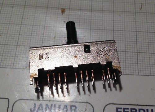

Na tem radiju je očetu 'crknil' knof za preklop radijskih območij.
Ker ne posluša drugega kot ukv, je predlagal, da kar ustrezno prebrikam stikalo.
No, jaz sem se veselo lotil dela, pa ugotovil da nebo šlo tako enostavno.
Preden podrem še samo stikalo, me zanima ali ima kdo tako delujoče stikalo, ali načrt, shemo radija, da prebrikam ustrezne povezave na plošči.

Koliko položajev ima to stikalo? Če se ne motim, jih ima 3.
Pri vsaki sekciji je najprej prazen prostor, potem je skupni priključek, nato sledijo po vrsti priključki, ki se v določenem položaju povežejo s skupnim (prvim). In tako trikrat zgoraj in trikrat spodaj.
Preveri z ohmmmetrom. Upam, da bo vsaj ena sekcija pravilno delovala. Za meritev si po potrebi pomagaj s kontakt sprayem.
Sam sem razdrl nešteto podobnih preklopnikov, temeljito počistil kontakte in jih uspešno nazaj sestavil. Smile

Tudi jaz bi se najprej lotil podiranja (in temeljitega! čiščenja) preklopnika, ki si ga itak že odlotal ven (glavnina dela je že skoraj narejena, HI). Tako boš tudi videl, kako je sestavljen, oziroma kako preklaplja. Če ga ne boš uspel spraviti v delujoče stanje, boš vsaj videl, kaj je treba pobrikati Very Happy za "osnovno" UKV delovanje!
Aktiv.: 60.04
PrispevekObjavljeno: Pon Jan 05, 2015 3:09 pm    Naslov sporočila:   Odgovori s citatom
Tak preklopnik se da z nekaj truda usposobiti, da dela še dolga leta. Sem pa videl že tudi lepo narejeno alternativo z malimi signalnimi releji, in nekaj čipovja.
