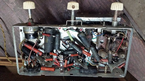

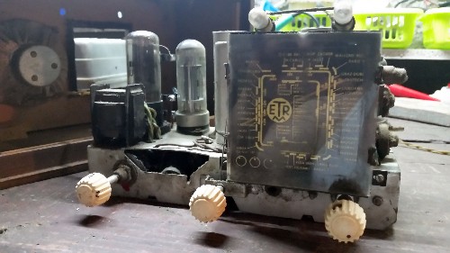

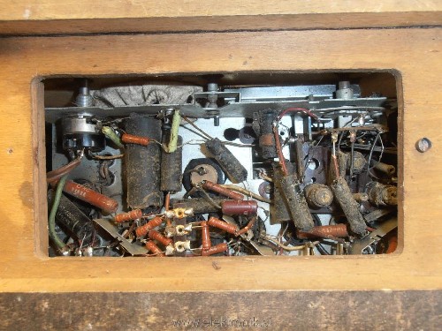

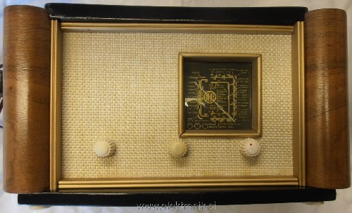

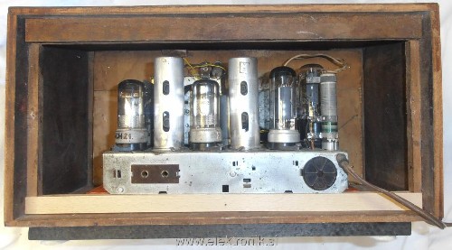

Tu je moja Erma pred pričetkom popravila.

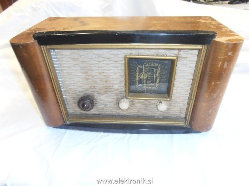

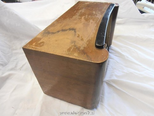

PrispevekObjavljeno: Sob Jan 17, 2015 1:38 pm    Naslov sporočila:   Odgovori s citatom

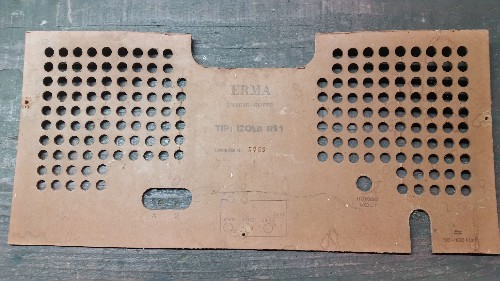

Tu se vidi kdaj približno je radio bil narejen

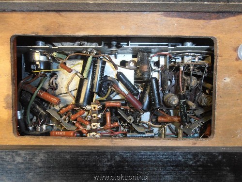

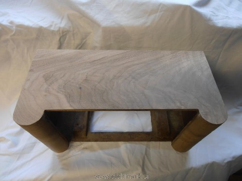

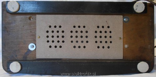

PrispevekObjavljeno: Sob Jan 17, 2015 1:44 pm    Naslov sporočila:   Odgovori s citatom

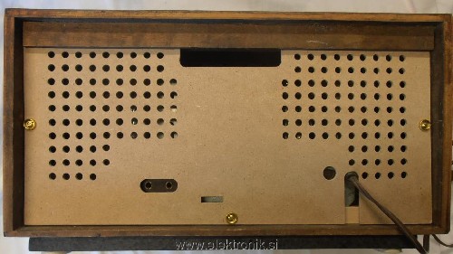

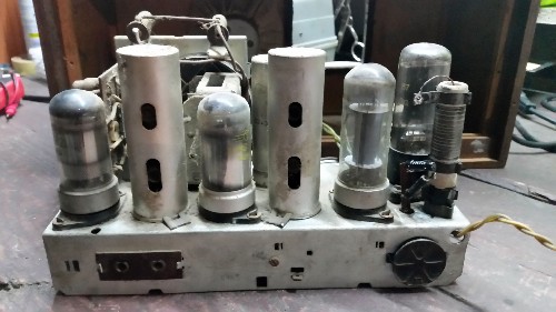

Bilo je precej dela. Furniranje zgornjega dela lesenega ohišja,navijanje dela žičnega upora, zamenjava veznih kondenzatorjev, elektrolita, iskanje elektronk, iskanje še enega gumba (hvala Roku iz Trbovelj za podarjeni gumb), izdelava zadnjega in spodnjega pokrova. Natisniti še moram napise na zadnjem pokrovu in konec. Radio zvečer in zjutraj odlično sprejema postaje.

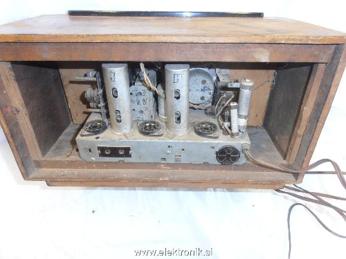

Pozdrav Baginana i ostali!
Evo sam nabavio relativno dobro ocuvan radio ERMA ISOLA RS1, slican ovome iz priloga od Baginane ... inace radio je iz Ivorovog kraja - SMARJE KOPER, a mozda ga je i on sastavljao Smile
Problem je na prvi pogled bio u izgorenom ovom velikom dvodjelnom otporniku, tj. dijelu koji ide na 200 ohma (ovaj od 700 ohma je ok) i to sam zamjenio sa dva od 100 ohma, ali i nakon toga nece da radi tj. ne pokazuje znakove zivota ...
Dali netko mozda ima iskustva sta treba ispitati, promjeniti da proradi buduci da kod njega idu lampe sa prvim slovom U, dakle potpuno drugaciji sistem od standarda sa E lampama?
