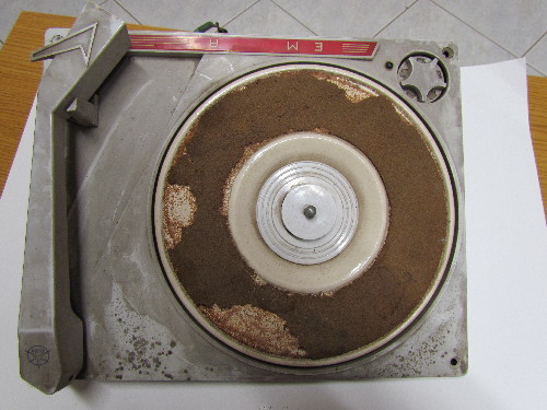

Obnavljam radio Iskra Triglav 62. Obnova je skoraj končana, se mi je pa zataknilo pri gramofonu. Originalen je v zelo slabem stanju, tako da nimam volje tega urejat. Ima mogoče kdo kakšno idejo glede tega. Je kje mogoče kupiti gramofon ustrezne velikosti, ki bi ga bilo mogoče vgraditi namesto originalnega?

Daj pripni kakšno sliko, da vidimo kakšen je original. Upam,da ni toliko polomljen, da se res ne bi dalo popravit.

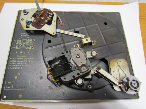

Prilagam dve sliki.

Na mojem Triglavu je bil še v slabšem stanju. Pravtako sem moral zamenjat gobico na krožniku kot jo boš moral ti. Prenosni gumijsti kolešče je bil tako trd,da se krožnik ni hotel vrtet. Gumo sem mazal z glicerinom en teden,da se je dobro napojila in postala spet prožna, potem pa sem jo opral z detergentom za posodo. Regulirni gumb za izbiro hitrosti pa mora biti ob mirovanju vedno na 0, če ne se osovina zažre v gumo in ostane zareza.

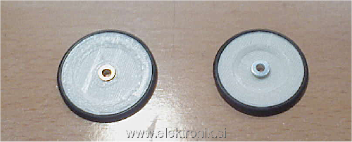

Branez ti ga lahko natiska s 3D tiskalnikom iz PLA.
Aktiv.: 33.05
PrispevekObjavljeno: Sob Mar 19, 2016 9:37 pm    Naslov sporočila:   Odgovori s citatom
Jaka57 je napisal/a:
Imel sem jih kakih deset kosov in to s sintranimi ležaji, pa sem jih vrgel v kanto s plastiko, saj jih ni nihče hotel imeti.
To še vedno velja! Mi je škoda vreči stran.
