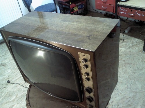

PrispevekObjavljeno: Ned Jan 18, 2015 4:38 pm    Naslov sporočila:  Ingelen Weltblick 511TR (lep lesen TV 60-ta) radio-fabrik Odgovori s citatom

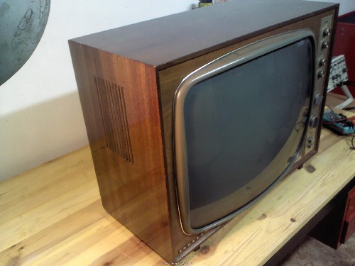

Starejši televizor Ingelen Weltblick 23 inčni iz 60-ih izjemno ohranje skoraj mint condition,z originalno škatlo,v kateri je bil kupljen.TV izglead kot,da ima zelo malo ur delovanja,gumbi tudi izgleadjo,da niso obrabljeni.Komponenti so vsi originalni(kondenzatorji,upori,...) Very Happy
Ima pa problem,ko jo prižgem zvok se pojavi ampak ni visoke napetosti,po 15.20 sekundah se pa horizontalna izhodna elektronka PL500 začne rahlo rdeče žareti (red plating) .Od flyback-a dobim minimalno iskro 1-2mm dolgo.Vertikala tudi ne duha ne sluha ampak oscilator(PCF802) pa deluje, ker ga slišim ???( mogoč G1 na PL500 ??)

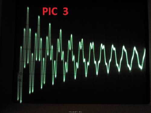

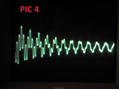

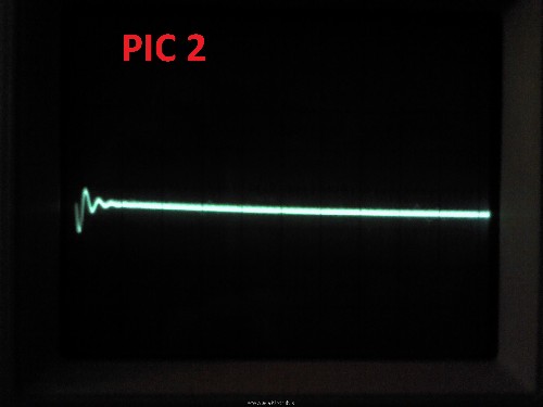

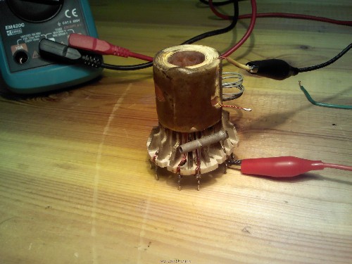

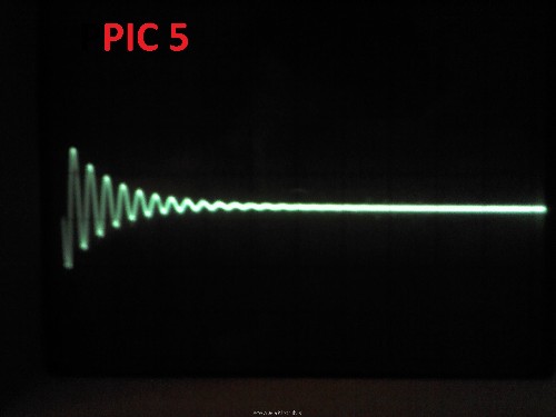

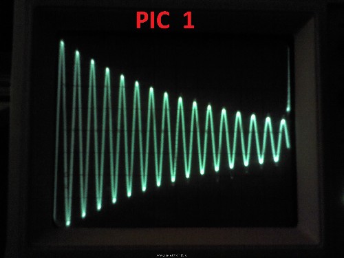

Torej testiranje je pokazal stanje visokonapetostnega transformatorja ...
Pic 1: samo primarno navitje je na feritnem jedru in nič drugega
Slika 2: primarno navitje s sekundarnim navitjem na feritnem jedru
Pic 3,4: primarno navitje s sekundarnim navitjem,ki sem si ga izposodil od drugega
delujočega TV-ja za test
Pic 5: primarna navitja s žico okoli feritnega jedra,da simuliram kratek stik v navitju
(primerjava med PIC 1 in PIC 5 nam pove da je primarno navitje zdravo)
Torej sekundarno navitje je hin,tisti ki napaja vertikalo in ostale zadeve,...,očitno bo potrebno
ponovno naviti sekundarno navitje,sekundarno navitje nima visokonapetostnih impulzov,zato mislim,da to nebo tako težko....

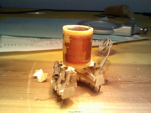

PrispevekObjavljeno: Sre Jan 21, 2015 11:46 am    Naslov sporočila:   Odgovori s citatom

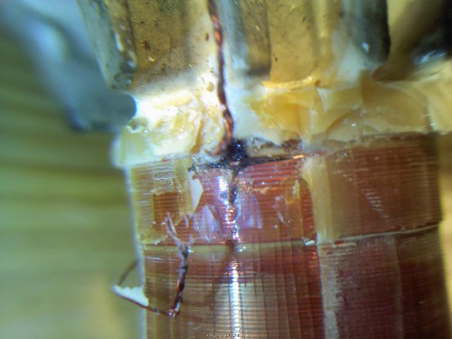

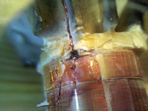

Našu izvor našega problema na 3. navitju na sekundarni strani navitja VN trafota sem našel zažgano piko v navitju,ki povzroča težave mojemu trafotu... Evil or Very Mad
Zdaj pa dobiti novo žico in previti in to je to,ko sem odvijal staro sem seveda tuid štel št. ovojov in staro žico hranil,da točno vem koliko jo moram naviti nazaj,da bo vse originalno ...
Več povedo slike Dancing

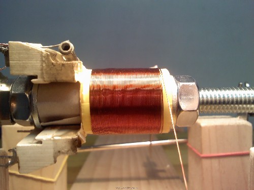

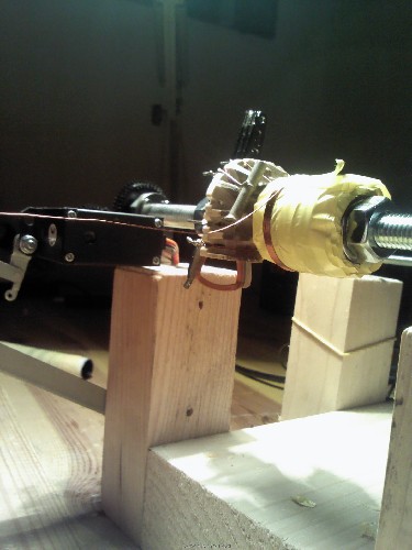

PrispevekObjavljeno: Sob Jan 24, 2015 11:52 pm    Naslov sporočila:   Odgovori s citatom

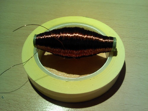

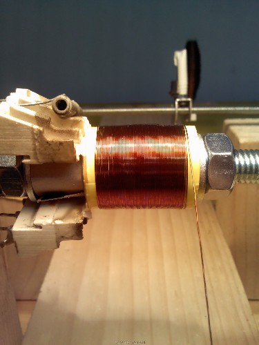

Končno sem dobu žico in poseben izolirni trak,ki se uporablje pri transformatorjih in motorjih ...
Navijanje je v teku ... Very Happy

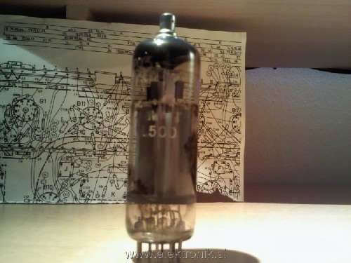

Visoko napetostni trafo sem zdaj pritrdil nazaj na TV ampak imam spet težave ...

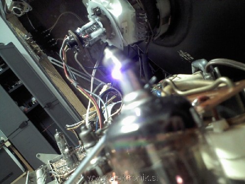

Oscilator ne slišim da bi deloval ,ter elektronka PL500 začne žareti v anodi,isto kot prej ampak zdaj ko povlečem kapo VN trafota od PL500 elektronke je vmes nekakšna visoka napetost-impulzi,tudi ko priključim kapo VN trafota na PL500 se v temi po celi anodi v notranjosti pojavi modro rahlo žarenje(modra svetloba),isto kot na videju :
https://www.youtube.com/watch?v=MLdLp16pTkQ
Sumim ,da je PL500 prebila znotraj ali defektna,ker vem da je trafo OK,ker sem ga preveril z osciloskopom ,ter kontroliral,če bi se grel ali žgal ampak ničesar,torej je trafo OK
Ko sem dobil ta TV sem prižgal je PL500 začela žareti in mislim,da je prejšni lastnik jo pustil prižgano in ni vedel,da se PL500 greje preveč (žari) in jo tako uničil
Nujno bi potreboval eno PL500 ali PL504 za sprobat ... Shocked Very Happy
Iskra,ki jo dobim med VN trafotu in PL500
 Velikost datoteke:  80.19 KB
Sumljiva elektronka ...
 Velikost datoteke:  83.77 KB

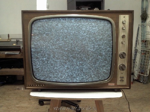

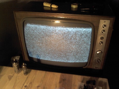

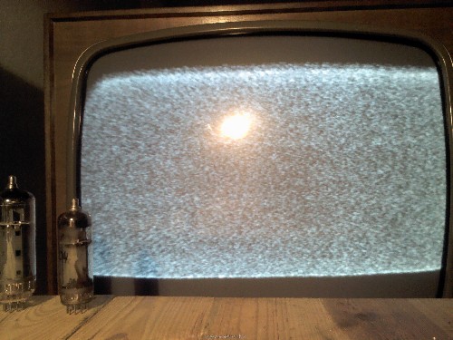

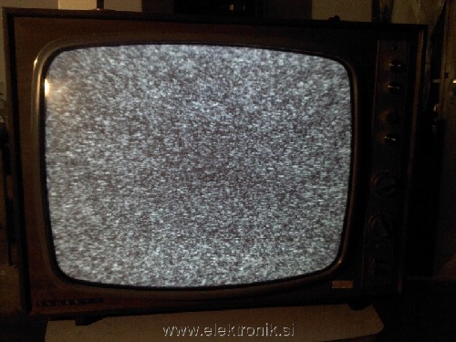

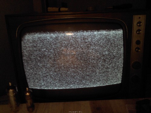

PrispevekObjavljeno: Čet Feb 05, 2015 12:17 am    Naslov sporočila:   Odgovori s citatom

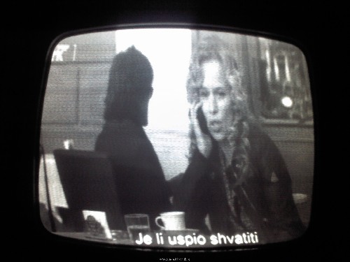

Pa smo jo končno zrihtali,no ne čisto do konca,ampak je končno zaživela po 40 letih Cool , ker je bila že precej nova upokojena zaradi OKVARE VN trafota,ki sem ga seveda mogu previt ...
Takoj ko sem dobu nove elektronke(lampe),jih vstavil in Visoko napetostni del TV-ja
(VN trafo) je končno zmigu svojo rit.
Probleme še ima,zamenjati moram še velike filter elkote ( napihjeni) ter vsak potenciomtere na šasiji nastaviti pravilno ter tu in tam zamenjati kak upor in
kondenzator .. Very Happy ,ter nastavljanje svetlosti in kontrasti je precej omejena
ko obračam potenciometer se svetilnost čisto malo spremeni,ampak ko obračam
VHF in UHF tunerja se pa svetilnost definitivno spreminja (zelo) ...
Kje bi lahko dobil visokonapetostni meter/sondo ?
čaka me še kar precej dela, drugače je TV zdrav in živ ! Applause

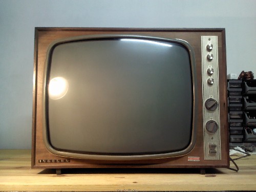

PrispevekObjavljeno: Pon Jul 27, 2015 12:31 pm    Naslov sporočila:   Odgovori s citatom
Zrihtan Cool
