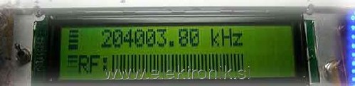

@Roberto,z malo domišljije (CG Ram) se da narediti zelo podobno, tudi na negrafičnem LCDju, kar lahko vidiš na spodnji sliki.
Ne vem pa kdo je avtor tega (Darko ali S56MV, ne vem, če ni frekvenc meter MVja), v glavnem, slika je iz Darkovega foruma.

Ravno sem hotel predlagati, da se da na navadnem 4x20 uporabiti character-generator in potem bi bil prikaz lahko precej podoben željenemu.
Druga varianta je pa kak enostaven črnobeli (recimo od nokie).

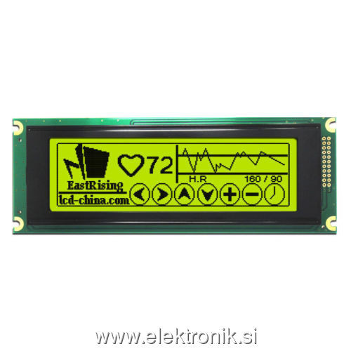

Kaj takšnega? 240x64

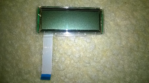

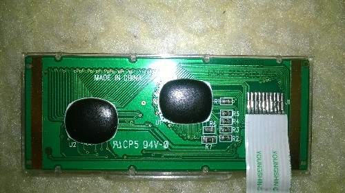

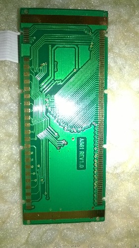

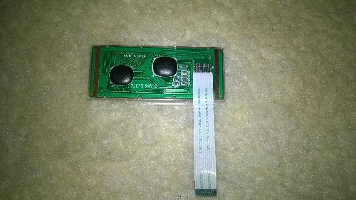

Doma imam en lcd od fotokopirca phaser 3100MPF ki pa ima samo 10 pinov in nikakor ne nejdem kako ga priključit ima kdo kakšno idejo.

PrispevekObjavljeno: Sob Jan 31, 2015 11:22 am    Naslov sporočila:   Odgovori s citatom
Roberto111 je napisal/a:
Stran 7-4, tabela 3:
http://www.s-manuals.com/printer/xerox_phaser_3100
Lp Marko
