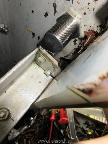

Pozdrav,
na transporterju (čistilni stroj) je zdaj vgrajeno induktivno stikalo XSAV11801 (flush mount), ki služi za zaznavanje preobremenitve.
Ker ima prekratko razdaljo zaznavanja, bi ga zamenjal z XS630B4MBL10 (v prilogi).
Ali je to možno oz. ali bo lahko problem zaradi motenj, ker je od stikala do spodnje pločevine krajša razdalja kot je Sn (non flush mount)?
Hvala in lp
Staro stikalo XSAV11801

No, jaz mislim da bi to šlo- se pa razdalja zaznave zaradi take montaže spremeni. Vendar razlika med starim 10mm in novim 22mm je kar velika in bi morala biti pri novem razdalja detekcije kar primerno večja.
