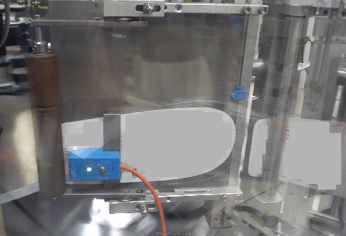

Izgled etikete na etiketirki. Ezikete so na kolutu, nosilni trak je iz umetne mase-prozoren. etiketa je delni prozorna s tankim ALU slojem. Vsebino etikete sem zakril.

PrispevekObjavljeno: Sre Maj 08, 2013 12:26 pm    Naslov sporočila:  Enostavna resitev Odgovori s citatom
Uporabiš foto zaporo.
Na eni strani led dioda na drugi foto dioda.
Vse v kovinskem ohišju in ozemljeno.
Glede statike pa ... kovinske metlice , da pobirajo statiko.
