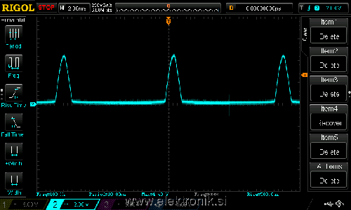

potrebujem pomoč pri naslednji kodi napisani za Arduino UNO:
Koda: |
volatile int a = 0;
volatile byte b = B00000000;
void setup() {
cli();
DDRD = B00000000; // pin 2 kot input
DDRB= B00000110; // pin 9 in 10 kot output
PORTB=B00000000; // pin 9 in 10 v LOW stanje
TCNT1=0; // stevec timerja na 0
TCCR1A= B11110000;
TCCR1B= B00000010;
OCR1A=100;
OCR1B=10000;
EICRA= B00000011; //interrupt na pin 2
EIMSK= B00000001; //interrupt na pin 2
sei();
void loop() {
ISR (INT0_vect)
PORTB= b;
TCNT1= a;
Namen kode je takšen:
Na pin 2 prihaja 100Hz signal (v priponki), to je zero-cross signal omrežne napetosti ( ko je ta signal na najvišji točki gre omrežna napetost skozi 0V). Registri so nastavljeni tako, da ko števec timerja (TCNT1) prišteje do vrednosti OCR1A vklopi pin 9, ko pa prišteje do vrednosti OCR1B pa vklopi pin 10. Potem čaka na zero-cross signal oz. interrupt na pin 2 (ki se sproži ko gre pin 2 iz LOW v HIGH stanje), ko ga dobi pa resetira števec in nastavi pin 9 in 10 nazaj v low stanje. Potem bi se morala celotna stvar ponovit... ampak ne deluje. Pin 9 in 10 sta konstantno HIGH v kodi pa ne najdem napake. Ali mi lahko kdo pomaga ?
Lep pozdrav,
Klemen
