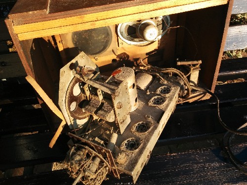

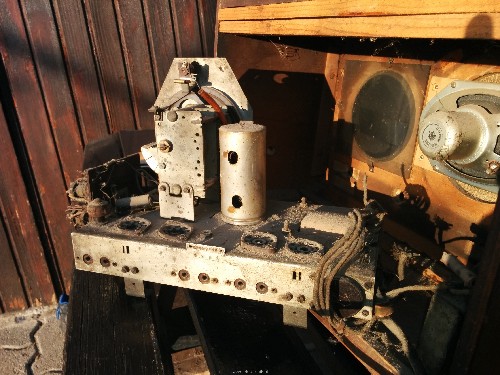

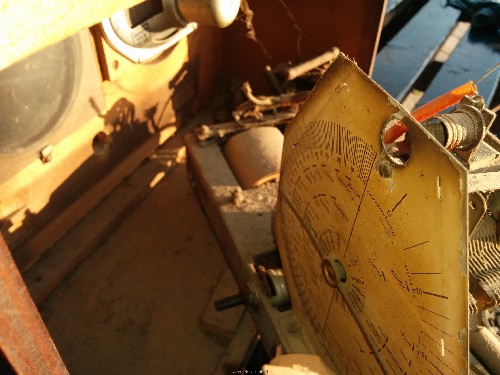

Pred kratkim sem prejel v dar, v smislu "meni se že 20 let tu gor nabira prah, zato vzemi ti", radio neznane znamke. Sicer bi naj bil Kosmaj, vendar zagotovo ne klasični Kosmaj 49, ki je bil izdelan po Philipsovi licenci. Pri mojem je škatla malo širša in konkretno višja, skala pa je tudi okrogla, vendar z napisi v cirilici. Ljubljana je na skali čisto na začetku MW področja, zato sklepam, da gre za res staro zadevo.
Šasija je tudi čisto drugačna, usmerjevalka tudi ni AZ1, ampak AZ21, ob strani se pri izbiranju valov zavrti komplet kolut z medfrekvenčnimi tuljavami, itd. Po slikah na spletu, gre zagotovo za model Kosmaj 48, najverjetneje narejen po Orionovi licenci iz Madžarske.
Lamp notri ni, manjkajo gumbi (so bili najdeni kasneje v vrečki zraven), ohišje je potrebno restavriranja (furnir odstopa, na nekaj mestih je bil pa celo odžgan). Zvočnik je bil originalno elektrodinamični, vendar je bil menjan z enim, ki ima fiksni magnet.
V radiu so vse žice z gumeno izolacijo, ki pa se na 80% žic lušči. Skala je obdrgnjena, ohišje je nekdo zadaj nekaj zbijal skupaj, itd.
Radio je torej v takšnem stanju, kjer bi vsak rekel, da se ga ne splača popravljati, saj je preveč dela. Vendar sem se odločil, da ga raje obnovim, kot pa dam na odpad, saj je zelo redek model.
Zaenkrat sem očistil celo šasijo (voda + meglio), saj tako umazane v življenju še nisem videl, izpropanol, špirit in podobno pa se umazanije ni pritaknilo. Nato sem zamenjal 99% izolacije na žicah pod šasijo (skoraj 10 ur dela) s termoskrčnimi cevmi, razdrl, očistil, namazal in poravnal sem variabilni kondenzator, premeril sem večino uporov in kondenzatorjev, žal je veliko uporov tudi po 50% izven tolerance, kondenzatorji so pa tudi vsi slabi, razen glavenga elektrolita Smile.

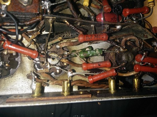

Je pa nekdo že v preteklosti delal neke predelave in menjeval komponente, saj je bil menjan en kondenzator (vidne sledi gorenja na šasiji), potenciometer je tudi videti novejši, ter prevezava je bila narejena za nov tip zvočnika. Ker bi rad ohranil čimbolj originalen izgled, bi bilo dobro, če bi dobil morda kakšno sliko istega modela "pod kiklo", kako je v originalu zvezano.
Slike imam le te, ko sem ga dal ven iz avta. Več fotografij še pride.

Zgleda, da bo "zabavna" obnova Smile
Imaš kako sliko od spredaj, mogoče še preden si vzel šasijo iz škatle ?

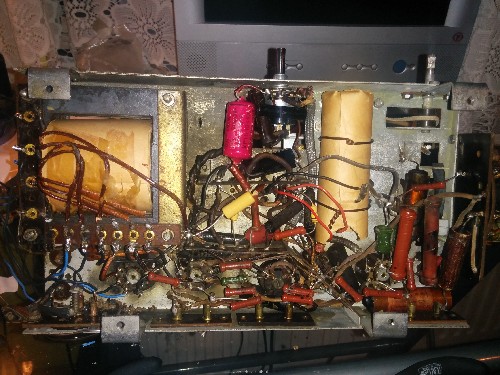

Sem se ga spet lotil po cca. pol leta. Obnovil kondenzatorje (odprl, dal v cevko novega, zalil s katranom oz. z vročim lepilom), potestiral elektrolit (še vedno zelo dober), itd.

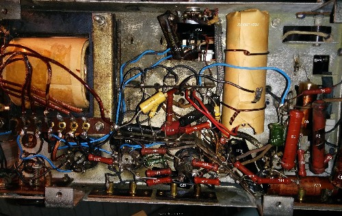

Dalje sem šel preveriti vezavo komponent po shemi, je pa ta radio zelo stiščan in dokaj težek za sledenje po shemi. Zato sem naredil fotografijo mojega ter na njej označil komponente. Manjkajo trije kondenzatorji ter en upor (500K) glede na shemo.
@shad: če imaš identičen model, bi mi lahko fotografiral šasijo odspodaj, da vidim, kje morajo biti manjkajoči elementi?
Morda komu koristi, takole je na mojem zvezano...

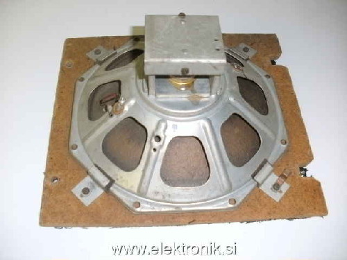

PrispevekObjavljeno: Pet Mar 18, 2016 11:42 pm    Naslov sporočila:  Ali bi ta zvočnik ustrezal? Odgovori s citatom
mitchW je napisal/a:
Vem katere pridejo. 2xECH21 EBL21 in AZ21. Link: http://www.radiomuseum.org/r/tesla_kosmaj_48_3.html
Zaenkrat imam vse, razen AZ21. Vendar tu si lahko pomagam s silicijevimi diodami. Shemo tudi imam.
Da, bo kar dosti zabave z obnovo, vendar se mi nikamor ne mudi. Smile
Največ dela bo po mojem z obnovo ohišja, saj bo potrebno zamenjati del furnirja. Slike pridejo v kratkem.
Za zvočnik bi bilo dobro, če bi lahko dobil originalnega, vendar dvomim, da ima kdo kaj takšnega še kje doma...

Tale bi kar bil. Čeprav ni videti originalen. Original je elektrodinamičen, tale pa ni videti da je.

Zvočnik iz zgornje slike je verjetno 800 ohm-ski, iz televizorja. Če je temu tako, za ta radio ne bo dober.
Ne spomnim se, da bi v kaki verziji Kosmaja kdaj videl elektodinamični zvočnik, je pa seveda možno...
