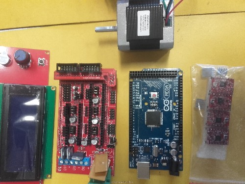

Lep pozdrav vsem.
Z sinom sva se lotila izgradnje cnc rezkalnika za domačo rabo. Mehanski del je v večji meri zaključen. Sedaj pa je na vrsti krmilni del. Imam Arduino MEGA 2560 + Ramps 1.4 ter koračne motorje SY42STH47-1684A za vsako os. koračni mot. .
Po spletu sem že precej pregledal in nekako v kopici različnih navodil ne znam izluščiti kateri firmware bi bil najbolj primeren za najino konfiguracijo. Pravzaprav bi nekako želel korak za korakom zadevo izpeljati in oživiti. Če ima kdo izmed Vas voljo, da nama priskoči na pomoč bi bil zelo hvaležen. Na računalniku imam instaliran Arduino 1.6.9.
Hvala vsem.
lp,Marko

Lepo narejeno.
Veliko stvari bi se poenostavilo, če bi se odločil za cenejši krmilnik. Arduino uno ali nano.
https://github.com/grbl/grbl/wiki/Connecting-Grbl

Ja najbolj bi si poenostavil če bi kupil kar namenski krmilnik (na ebay so tam do 30€) in uporabljal MACH3 ki pa se ga da dobit na "pašnikih" ali pa kakšen zastonjski recimo linuxcnc.
Imam pomisleke glede konstrukcije... sploh glede "mostu" ker je tam uporabljen samo en nosilni alu profil mislim da ga bo zvijalo kot špaget.

Hvala za mnenje.
Glede mostu se že pripravlja ustrezna ojačitev saj se je že takoj pokazalo, da bo to prešibko. Za ta krmilnik sva se pač odločila, ker je v nekaterih temah bilo napisanega da je ta rešitev o.k. Ni pa nujno, da bi moral biti ravno ta. Na voljo je pač bil ta ramps 1.4 vmesnik in na zalogi mega 2560. Če je kdo pripravljen podati povezavo ali konkreten predlog za kakšen konkreten krmilnik bova tudi zelo hvaležna.
Hvala in Lp

Zakaj ne bi uporabil naslednji program :
Marlin 3D Printer Firmware
Copyright (C) 2016 MarlinFirmware [https://github.com/MarlinFirmware/Marlin]
Malo se je potrebno poigrati z nastavitvami v Configuration.h in pins_RAMPS.h in zadeva teče.

Naložila sva program iz spodnje povezave in zadeva je speljala.
Applause
https://github.com/CarlosGS/grblForCyclone
Trenutno ga testno poganjava z Universal Gcode Senderjem v1.0.9.
Odpraviti morava zaznane pomankljivosti in urediti neko končno obliko.
