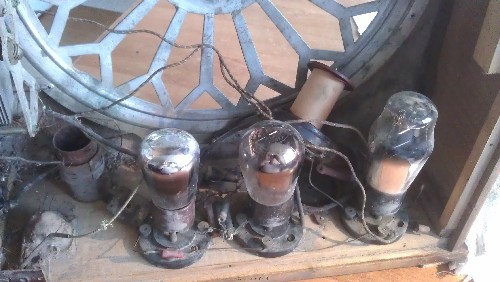

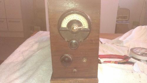

Pozdravljeni vsi forumovci!
Dobil sem neznani radio/ hornyphon/
Ali bi kdo kaj vedel o tem, kako ga usposobiti?
Lep pozdrav!
Največja elektronka na desni je PP 430
Sledi ji HR 406
Zadnja proti levi pa je PHILIPS MINIWATT 150 ?

PrispevekObjavljeno: Pet Mar 27, 2015 6:57 pm    Naslov sporočila:   Odgovori s citatom
Zanimiv radio.
Ima napis katero model Hornyphon je?
Prvo rabiš shemo, pravi resurs je Radiomuseum stran, ali pa jo najdeš drugje na netu.

PrispevekObjavljeno: Sre Apr 01, 2015 11:52 am    Naslov sporočila:   Odgovori s citatom
Zanimljivost tog primjerka je da nema šasiju nego je sve radjeno na drvenoj podlozi.
S obzirom na popis elektronki (različiti proizvodjači) možda se radi o samogradnji.
Od 92 šeme koje imam za Hornyphon niti jedna ne odgovara po lampama, po tipu lampi trioda, pentoda i ?.
Prava enigma je ova Philips Miniwatt 150.
HR406 Tungsram = A425 Philips
PP440 Triotron = E453 Philips = RENS1374 Telefunken
Možeš li uslikati logo (ako ga ima) na lampama i logo Hornyphon?
Napajanje?
