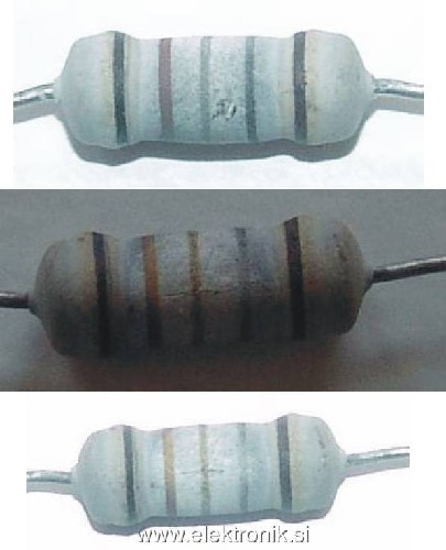

Ali je to upor in kakšna je vrednost?

Po vsej verjetnosti je upor. Barve se pa vidijo zelo slabo. Lahko pa sam poskušaš razvozljati, če vneseš barve tukaj ali tukaj ali tukaj .

Z obeh strani je začetna barva črna, kar se mi zdi nerazumljivo. Razen če bi bila rjava, ampak meni se zdi dokaj prepričljivo črna. No ja, saj ni tako zelo pomembno.

Meni se zdi kot prepričljivo pregret upor. Zato so barve povsem neprepričljive.
Lahko mu tudi previdno odstraniš "lupino" na mestih, kjer je vidna poškodba. Povsem možno je, da je tam prekinjen. Za dalje uporabiš ohmmeter.
Ako pa boš naletel na žico je pa lahko tudi dušilka Cool

Kaj pa dušilka?

Tudi moj glas za dušilko. Druga manjša možnost pa je "fusable" upor.

Kot vse kaže, gre za upor 1.2 Ohm. 'Črna' je v resnici rjava. Smile

To je definitivno upor, vendar so slabo vidne barve ker je vidno pregorel.
Če je vprašanje resno potem povej kje je to uporabljeno!

Zakaj prvoaprilska? Vprašanje je resno, sem pa tudi že pogruntal rešitev na osnovi duplikata napravice.
Barvna oznaka se nikoli ne začne s črno, če pa je črna v resnici rjava, od 'skrivnostne komponente' ostane samo še 'komponenta'. Smile

R ali L? Tudi L ima lahko R=1R0.

Tudi R ima L, sploh žični. In to ne majhno.
Pomeri kdaj močnostni upor v cementnem bloku, kakšno ima induktivnost.
Ta zdaj znani element je premazan s kremenom, kakor so izvedeni močnostni upori zaradi velikega segrevanja.
Dušilke takih dimenzij so prebarvane z barvo.
