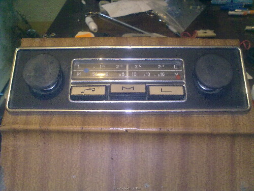

Zdravo!
Spodaj prilagam sliko, kolikor vem je neizpraven. Ne vem kje je napaka, en vhodni kondenzator se mi je zdel sumljiv in sem ga zamenjal.
neznan model

PrispevekObjavljeno: Čet Feb 05, 2015 12:56 pm    Naslov sporočila:  Re: Blaupunkt-neznan model avtoradia Odgovori s citatom
Mogoče ta:
http://www.radiomuseum.org/r/blaupunkt_mannheim_7639300_7639300.html
Lp Marko

PrispevekObjavljeno: Čet Feb 05, 2015 1:04 pm    Naslov sporočila:   Odgovori s citatom
To je, Blaupunkt MANNHEIM S
Vidim, da me je marko že prehitel Smile
Lp,R

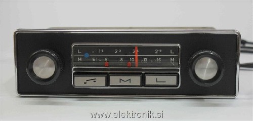

Kaj pa tale Hildesheim? Meni deluje kot zelo podoben tvojemu. Tukaj dobiš tudi shemo. Poskusi malo primerjati, morda bo pomagalo.
Drugače so bili Blaupunktovi avtoradii zelo občutljivi in so sprejemali vse živo. Če nisi ravno v kakšni železobetonski kletki, bi moral že z anteno iz kosa žice, dobro sprejemati SV, zlasti zvečer. Po Evropi se še dobijo aktivni oddajniki. Pri oživljanju si lahko pomagaš za začetek s kakšnim generatorjem, samo toliko da poiščeš napako.

Na shemi vidim napisano za en tranzistor BC108 v shemi pa samo PNP germanijevi tranzistorji- je kdo napačno popravljal ???

PrispevekObjavljeno: Pet Feb 06, 2015 10:43 am    Naslov sporočila:   Odgovori s citatom
Očitno so Italijani nekaj zašuštrali!
