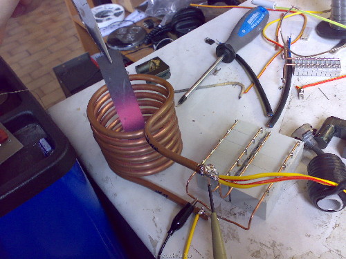

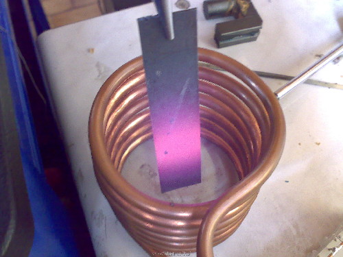

Jaz sem se že ukvarjal s indukcijskim gretjem in mi je delovalo, le majnše probleme sem imel s drajvanjem zgornjega tranzistroja v half bridge vezavi.
Nekaj slik:
