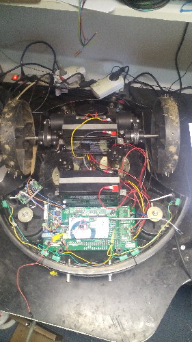

Absolutno, saj je način, na katerega deluje v bistvu le oddaljeno namizje z pfodApp, ki pa deluje brezhibno. Nekaj v programu je narobe, da komande naprej nazaj delajo, če pa dam ukaz levo ali desno pa mi potem ne spreminja, in ostane v tem modu.
Evo, tole je modificirana kosilnica.
Potrebuje le še nekaj dodatkov, ki jih še čekam(sonar, NANO za perimeter sprejemnik).
L.p.
Pa še url videa! https://www.youtube.com/watch?v=Ikl9w_aD0Vc&feature=youtu.be

Lepo vidim ,da imaš original ardumower plato. A na končna stikala ,ti deluje normalno ? Ti zadevo obrne ob pritisku nanj?

Ja to dela ja, samo sem moral zadnjo verzijo ardumover-master naložit, ker v prejšnji verziji so delali odbijači samo na BI-DI mode. Sam pa nisem znal poiskat v katerem delu je to povezano v primere, za tedtiranja pa mi bil bolj priročen auto mode, dokler ne izdelam perimeter sprejemnika. Oddajnik bom pa kar originalni uporabil.
