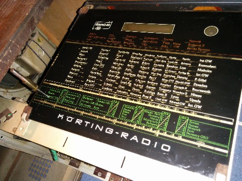

Že nekaj časa imam v lasti radio Körting Honoris 40WK. Letnik 1939. Prižigal ga nisem do včeraj, včeraj sem naredil preverjanje vseh komponent, če so OK (elektroliti, transformator, navitje zvočnika, gumb za vklop), ker so OK, sem ga prižgal.
Ko se do konca zagreje (20-30 sek), začne prihajati skozi zvočnik glasno cviljenje, tudi, če je glasnost na minimumu. Domnevam, da prebija eden ali več kondnezatorjev, saj so še vsi originalni (z izjemo elektrolitov, ti so letnik 1969).
Notri so lampe: AZ11, ECH11, EBF11 in ECL11, ki pa je bila menjana za ECL82 (z adapterjem), ostalo je bolj kot ne vse originalno.
Radio ima tudi 2 varovalki, 100 mA in 600 mA. Vendar so zdaj prebrikane z žico, žal pa ustreznih nimam, ker so daljše od navadnih manjših. Se še da te večje kje dobiti?

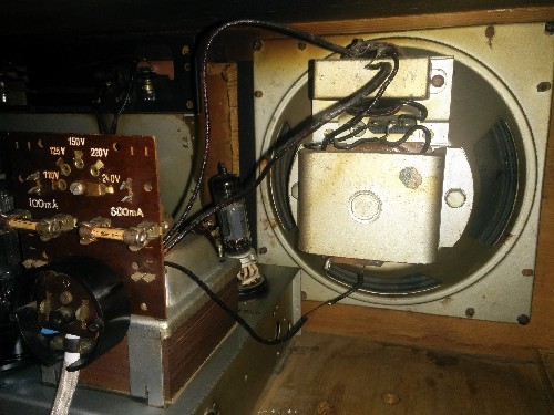

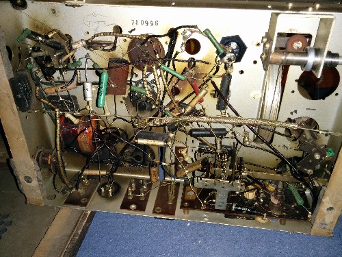

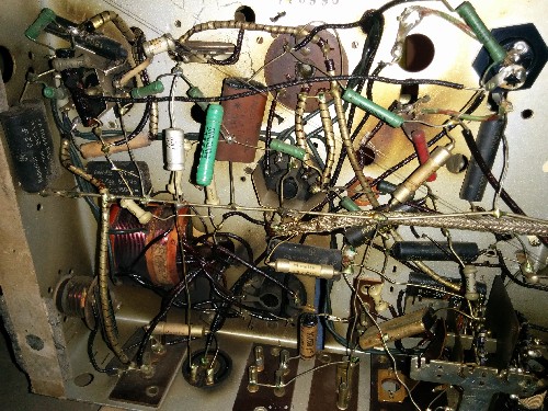

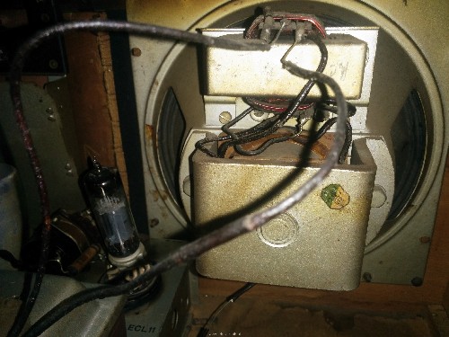

Sem raziskoval malo dalje. Opazil sem, da gredo proti zvočniku in impedančnemu trafotu le 3 žice. Po shemi pa jih vidim 4.
Mislim, da manjka ta, ki gre iz sredinskega odcepa sekundarija trafota na 0,5M potenciometer (ki pa mi tudi ni čisto jasno zakaj služi - morda za zmanjševanje bruma?).
Ostale meritve bom še naredil...

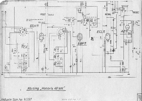

Se spet vračam k tem radiu. Najprej bom ga bom spremenil nazaj, da se bo ujemal s shemo, saj bo potem veliko lažje iskati napake. Vendar se tu pojavi problem, saj 2,5M potenciometra, ki je na shemi ne najdem v radiu. Tako, da očitno shema ne ustreza radiu, ali pa sem jaz slep Very Happy .
Sem pa opazil, da je na radiomuseum.com še ena verzija sheme, očitno celo original Körtingova. Bi bil kdo, ki je na gor registriran, tako dober, da bi mi preveril, če se shema ujema s to mojo?

Očitno sem jaz slep, saj sem našel potenciometer... vendar vseeno nekaj ne štima 100%... Najbolje bi bilo, če bi kdo imel slikano šasijo spodaj, kako je zvezano v originalu, saj za določene stvari ne vem, če so bile tam postavljene v originalu ali ne...
Link: http://www.radiomuseum.org/r/korting_honoris_40wk.html

Mogoče je ta :
http://www.trioda.com/shop/index.php?page=schematic&schematicid=808

Shema je boljša (dosti bolj pregledna), vendar glede na to, koliko je bil radio predelan, bi mi najbolj koristila še kakšna fizična shema elementov (kot je na radiomuseum.com), vidim pa tudi, da so gor navodila za uglaševanje, ki jih bom najverjetneje tudi potreboval (večina tuljav je bila vrtena).
Sem pa zdaj vzel dol še zvočnik, sedaj iščem sredinski odcep sekundarija trafota, ki gre dalje na potenciometer za glasnost. No, ta, ki je predeloval radio, je potenciometer zvezal kar na maso, namesto na sekundarij izhodnega trafota.
Prej sem ga še prižgal in nekje mora biti nek stik, saj napetost po dušilki pade iz 270V takoj ob priklopu, na 120V, ko se vse lampe zagrejejo. Poleg tega ima zdaj z 10uF 400V kondnezatorji kar dosti več bruma, sem pa spravil radio v 95% originalno stanje.

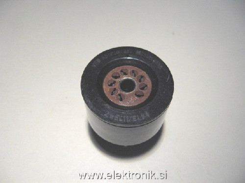

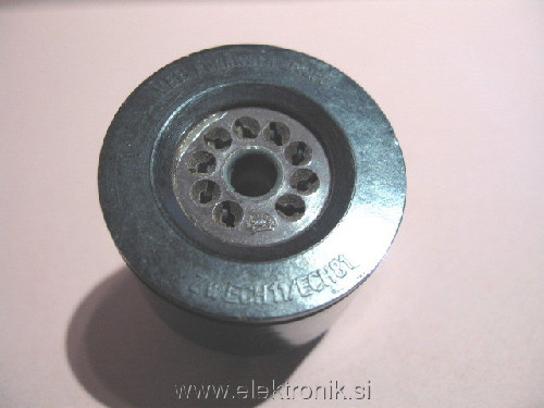

ECL82 so začeli izdelovati 1956 leta, ECL86 pa 1960, verjetno je to razlog.
So prodajali tudi podnožja za zamenjavo ECL11/ECL86, na sliki so sicer za ECH11/ECH81.
Ali je bila ECH82 sigurno dobra?
Nekaj adapterjev:
http://www.radiomuseum.org/r/hilfs_roehrenadapter_tube_adapter_adaptateur_lampes.html#c
ECL11/ECL86:
http://www.radiomuseum.org/forum/ecl11_ecl11.html
