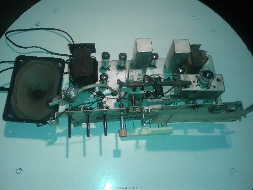

Zdravo!

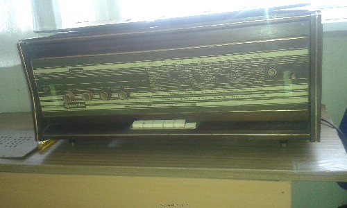

Upravo radim restauraciju lampaskog prijemnika Koncertino, pa bih ovom prilikom hteo da vidite sta radim,a i da ti pitam u vezi jednog problema.
Evo kako je tekla restauracija od početka.
Kad sam ga kupio ostavio sam ga da se žare lampe 24h.Naravno pre toga sam pregledao da nije nesto spaljeno itd.
Nakon žarenja sam ga "prebacio" u normalan režim rada.Imao je jak brum.
Odmah sam znao-mrezni elektrolit.Njegovom zamenom brujanje je nestalo,ali imao je drugi problem mnogo mu je bio slab ton.Daljim ispitivanjem sam utvrdio da je izgoreo otpornik na katodi EL84.Zamenio sam to, i radio je pocajao zvuk ali to nije to.Zvuk mu je odprilike negde oko sredine glasnoće.
Nakon toga sam video da nema napona na jednoj nozici lampe EABC80 i tu je bio krivac osušeni elektrolit.
Merio sam napone na cevima i svi su kao po šemi, a opet radio nema dovoljno jak ton.
Mislio sam da je potenciometar za jačinu,ali ispitivanjem je utvrđeno da nije.
Molim za pomoć oko rešavanja kvara.
L.P. Pekec

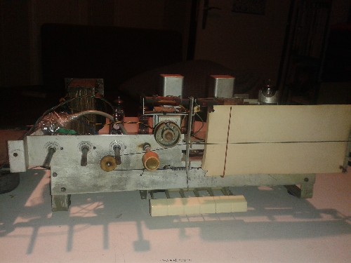

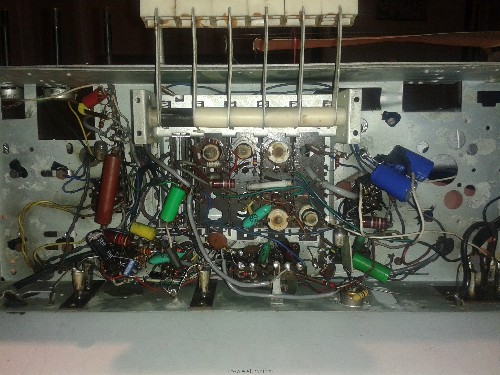

Evo još slika

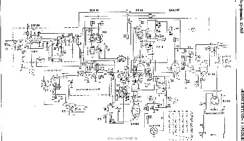

PrispevekObjavljeno: Pet Apr 10, 2015 9:52 am    Naslov sporočila:   Odgovori s citatom

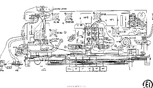

Katodni upor na EL84 je verjetno pregorel, ker je C55 slab – preveri c55 z M-ohmetrom oziroma menjaj z novim!
Za slabšo jakost je verjetno krivec suh kondenzator C60 50uF.
Oznake sem gledal po tej shemi.
 Velikost datoteke:  446.11 KB
 Pogledana:  50 krat

Preveri kondenzator C55 10nF 250V - zamenjaj z novim.

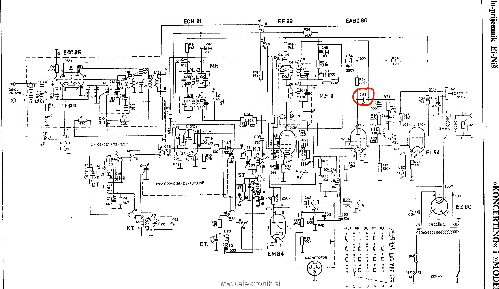

PrispevekObjavljeno: Pet Apr 10, 2015 10:59 am    Naslov sporočila:   Odgovori s citatom
Ok,probacu sutra pa ćemo videti.Ako mozeš zaokruži ga tu na slici.Bicu ti veoma zahvalan.
Aktiv.: 33.05
PrispevekObjavljeno: Pet Apr 10, 2015 11:05 am    Naslov sporočila:   Odgovori s citatom
Whistle Čak i ja vidim.

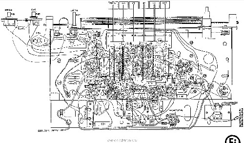

PrispevekObjavljeno: Pet Apr 10, 2015 11:06 am    Naslov sporočila:   Odgovori s citatom
Nisam mislio na šemi,nego na ovoj slici šasije,ali setio sam se to je ovaj zuti.
jozede
Prispevkov: 388
Aktiv.: 2.92
Kraj: Jesenice
PrispevekObjavljeno: Pet Apr 10, 2015 1:15 pm    Naslov sporočila:   Odgovori s citatom
še shema šasije.

PrispevekObjavljeno: Pet Apr 10, 2015 1:21 pm    Naslov sporočila:   Odgovori s citatom
Še šasija zgoraj
