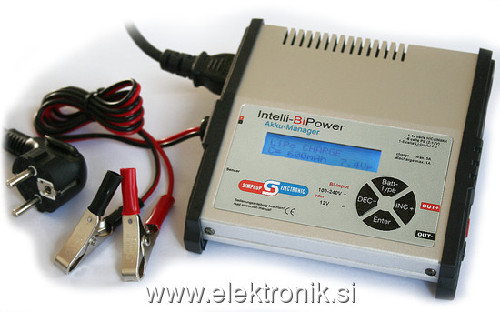

Lahko pa prineseš celice k meni domov (za Bežigrad) jutri ali v nedeljo, pa jih bova napolnila na mojem modelarskem polnilcu. V dobrih dveh urah bodo polne. Težavo s polnjenjem boš tako lahko reševal pozneje.
 Velikost datoteke:  51.18 KB
