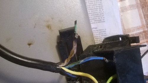

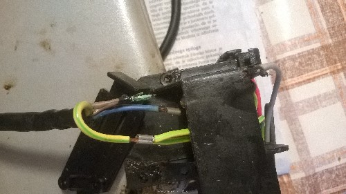

Doma imamo žar in kar naenkrat je prenehal z delovanjem. Najprej sem pomislil na kabel, ki je bil enkrat pomotoma prislonjen na vroči del in je bil malo stopljen nekje na sredini.
Radovednost mi ni dala miru, razdrl sem ga in ugotovil, da je bil narejen slab spoj ali pa je bila uporabljena slaba roba. Se mi zdi, da kar oboje.
V glavnem, bil je odtrgan kontakt in popolnoma oksidiran kabel. Kabel se je tudi pregreval zaradi slabega spoja, zato je bila stopljena izolacija.
Zadevo bom popravil, vendar slab priokus ostaja.
