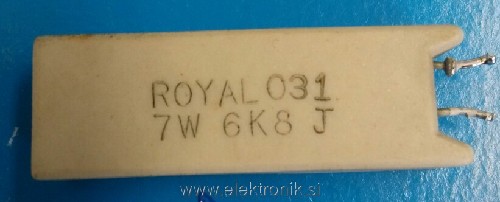

Kaj je to? Upor?

upor. 6,8k ohm, 7W

Zakaj pa mi z inštrumentom kaže 8,2kΩ ?

Si primerjal kako drugo meritev kakega drugega upora?
Lahko da ti inštrument greši +toleranca....

Da. Inštrument ne greši.

Potemtakem je upor delno pokurjen.
Verjetno se je že bistveno poškodovan material iz katerega je narejen upor.
Verjetno se tudi upornost spreminja z temperaturo, vsaj v večini delno pokurjenih uporov se spreminja z temperaturo.

20 % tolerance ???

Slowfly je napisal/a:
20 % tolerance ???
J na uporu naj bi bil 5%
20 % tolerance ???
Iz česa si pa ti razbral 20%? Cool

Iz napisane in izmerjene vrednosti in napake instrumenta. Cool

Ta upor ima zelo verjetno v sebi še zaporedno vezano termovarovalko. Mogoče se ji je poslabšalo...
Kje pa to piše?

Nima ta upor na nasprotni strani od kontaktov zalotan spoj?

Ne
