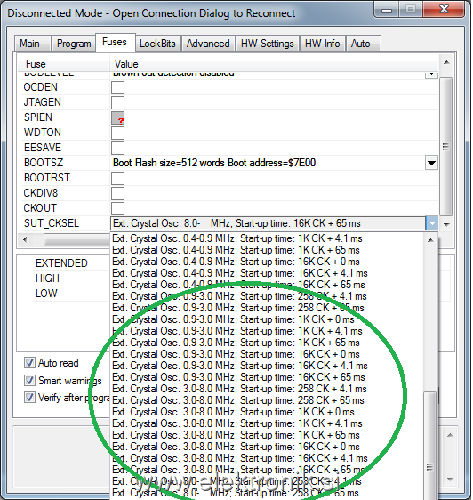

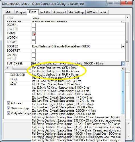

mucek
Prispevkov: 5530
Aktiv.: 24.06
Kraj: Domzale
PrispevekObjavljeno: Pet Jun 12, 2015 8:27 pm    Naslov sporočila:   Odgovori s citatom
Pa ti si zadnji fuse bit nastavil ne na eksterni kvarc temveč eksterni clock očitno ...
Zdaj moraš, da ti bo zadeva "speljala", na ustrezen pin (ne vem z glave kateri - pač xtal1 ali xtal2) pripeljati zunanji clock (funkcijski generator, za silo bo dober tudi NE555 ali drug kontroler Wink ), frekvenca pa mora biti vsaj 4x višja od te, s katero boš programiral (npr. če imaš programator nastavljen na 250k mora biti clock vsaj 1M)
LP, g
Kaj si verjetno nastavil
 Velikost datoteke:  50.55 KB
Kaj bi moral nastaviti (samo sekcija)
 Velikost datoteke:  51.55 KB
...lahko pa se tudi motim ...
