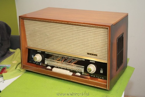

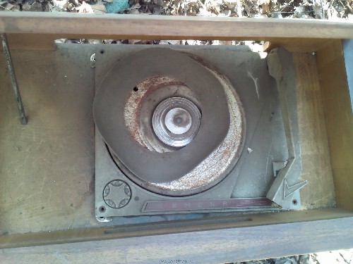

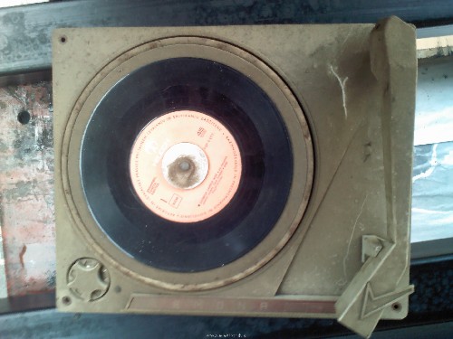

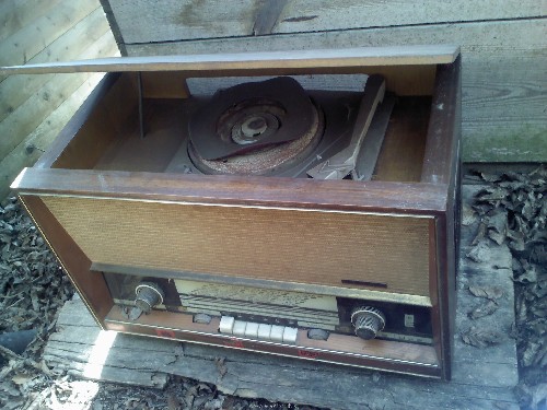

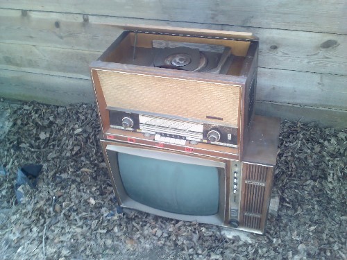

Pred slabimi 4. meseci nazaj sem za skoraj nič dobil TV diplomat in radio Iskra Triglav.Radio je v dokaj OK stanju razen manjka mu zadnja in spodnja stranica,vse ostalo vredu,gramofon tudi izgleda da mu nič ne manjka ... ostalo bomo pa še vidli
najverjetneje bo potrebno zamenjati ene par kondenzatorjev in podobno ... Smile

No zame ta radio NI v OK stanju vsaj zunanjost ne, glede delovanja pa boš še videl. Vsaj gramofon je zelo zdelan in zapacan. Mislim, da ga ne bo enostavno očistiti.
mitchW
Prispevkov: 568
Aktiv.: 4.28
Kraj: Celje
PrispevekObjavljeno: Tor Jun 23, 2015 6:46 pm    Naslov sporočila:   Odgovori s citatom
Radio je v kar bogem stanju glede čistoče, saj je videti, da je preživel zadnjih 30 let na nekem podstrešju, poleg tega je pa prej bil pri nekem kadilcu.
Sem pa identičen gramofon, ki je bil konkretno umazan, "napadel"s čistilom Meglio in ga opral pod tekočo vodo, nato pa spihal s kompresorjem, ter razdrl motor in še namazal ležaje. Izpadel je kot nov, edino priporočam, da odstraniš pick-up z igle (potegneš proti sebi), saj nima rad vode oz. vlage).
Šasijo lahko očistiš tudi z Megliem, le da se izogibaj vode, če se le da.
Imam pa sicer dobre izkušnje s čiščenjem šasij, ki so bile pri kadilcih, saj je pod slojem katrana po navadi šasija brez rje.

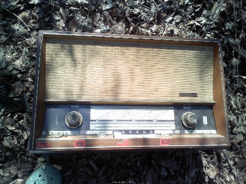

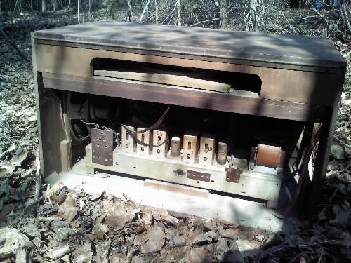

A ja sam mislio da sam jedini koji voli šasije od vlasnika-pušača ! Sad vidim da je to očita prednost i kod drugih Smile
Ova sigurno ne bi ovako oksidirala da je bila pokrivena slojem nikotina....

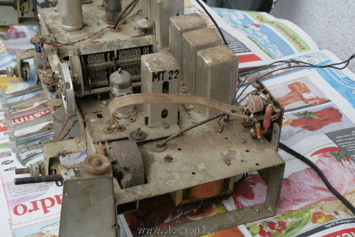

Ali kad se čovjek potrudi, sve se dovede u uredno stanje. Nakon dosta posla sve izgleda puno drugačije.

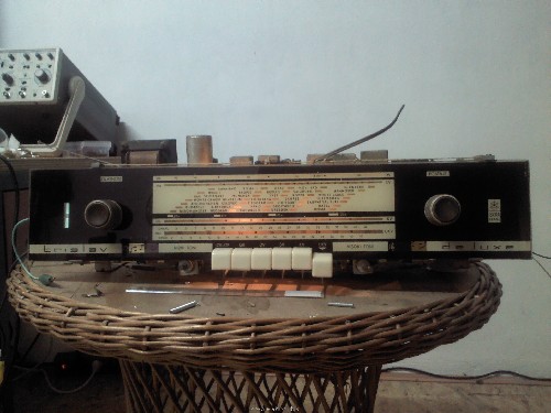

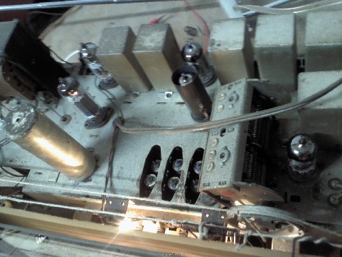

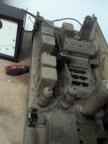

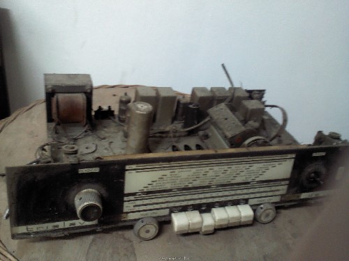

Malo napredka
priklopil na napetost, nič se ni pokadilo, lampe so zažarele,magično oko tudi ,iz zvočnika se je slišal brum (najverjetneje veliki elkoti) ampak ni bil glasen brum.
EL84 se je noro segrevala,kot da bi bil kratek stik v njej, nedobim pa nobenega odziva od tunerja, ojačevalec se mi zdi da deluje, saj je bil odziv na glasnost in ko sem migal elektronko se je slišalo pokanje v zvočniku.
rad bi ohranil čim več originalnih komponent (nebi menjaval vse kondenzatorje,saj vsi že niso slabi)
šasija je pa izredno umazana, v njej živijo pajki Sad

PrispevekObjavljeno: Pet Jul 24, 2015 7:51 am    Naslov sporočila:   Odgovori s citatom
Na prvi sliki manjka ena elektronka, podnožje pred omrežnim transformatorjem je, vsaj po stanju sodeč, že dolgo prazno.
Ali je slikan neprižgan radio?
LP Sebastian

PrispevekObjavljeno: Pet Jul 24, 2015 11:19 am    Naslov sporočila:   Odgovori s citatom
sebastiant je napisal/a:
Ne, pod podnožjem elektronke so nalotane diode, ki najverjetnje služijo kot diodni mostič in zamenjujejo elektronko, izgleda tudi tovarniško

Na tvojem mestu bi jaz najprej spihal celo šasijo s kompresorjem (malo omeji izhodni pritisk, npr. 4-6 barov maks.), pomagaj si tudi s čopičem. Dalje vzemi kakšno vlažno krpo in obriši šasijo, pomagaj si pa tudi s palčkami za ušesa.
Dalje, diodni most je OK zadeva, zdaj, če je bil že tovarniško vgrajen dvomim, možno je pa tudi to, sicer v originalu je notri EZ80. Če se ti EL84 izjemno greje, ti skoraj 100% prebija vezni kondenzator, ki gre iz triode EAB(C)80 na E(L)84. Obvezno ga menjaj, saj če prepušča enosmerni tok in se ta pojavi na mrežici pentode, bo pentoda vlekla zelo velik tok in bo začela red-platati, kar je škoda, saj jo bo v nekaj minutah uničilo.
Jaz imam identičen radio, sicer malo starejša verzija z EM80 in ne EM84, kateri je v svojem življenju že nekajkrat servisiran in so bili menjani vsi kondenzatorji sproti, kot so odpovedovali, nekaj jih je bilo pa prežganih (vsi, ki grejo na maso). Večina jih je bila še originalnih rdečih, vezni ter en tonski kondenzator pa sta že bila menjana za novejši tip. Ob obnovi sem poleg zamenjave vrvice in nekaj lamp, ki so manjkale, zamenjal tudi večino ostalih roza-rdečih Iskrinih kondenzatorjev, saj so vsi prebijali, eden je pa prekinjal in mi je metalo base ven, ko se je radio segrel (ta mi je pojedel živcev, saj sem domneval, da prekinja nekje v kontaktih tipk). Pustil sem le dva originalna, ki nimata gor visokih napetosti (maks. 2-3V), od ostalih zamenjanih je bil pa le še eden pogojno dober, ki je imel DC upornost pri 250V okrog 12M ohmov, vsi ostali so imelo okrog 200K-1M ohm, kar pomeni, da se kondenzator spremeni v upor. Novi kondenzatorji imajo upornost po več 1000M ohmov, kar pomeni da so za enosmerni tok izolator. Lahko jih zmeriš tudi z navadnim multimetrom, ki gre do vsaj 20 ali še bolje 200M ohmov, vendar multimeter testira pri izjemno nizkih napetostih, katere znajo biti še vedno dovolj nizke, da kondnezator ne prebija nekega toka. Lahko pa daš vmes med kondenzator tudi ampermeter in spremljaš tok, ki ga seveda ne sme biti.
Za zamenjavo mojih sem našel temno rdeče, ki se barvno dokaj ujemajo z originali. Mi je pa znanec, ki je že pred 40 leti popravljal radie in TV rekel, da rdeči in zeleni kondenzatorji morajo iti in da so jih že takrat menjali takoj, brez testiranja, enega je celo dobil v glavo.
Glede na to, da si iz Celja, lahko prineseš radio mimo in ti bom z merilcem preboja oz. izolacije zmeril kondenzatorje, tako, da boš lahko zagotovo zamenjal le tiste, ki jih imaš v okvari.

Radio že deluje ,sem odpravil napako, nekaj bilo narobe v stikalih ampak sem odpravil in zdaj UKV deluje v nulo in lovi postaje, zvok je tudi nadpovprečni.
zdaj pa gramofon emona, in ohišje, to bo še [cenzurirano]...
DV, SV in KV valovnem območju mi pa nič kaj ne lovi postaj, a je še kaj fauš ??

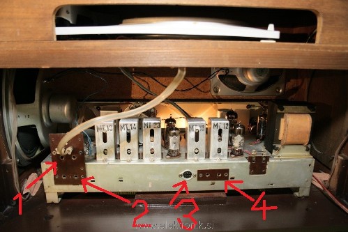

Še eno vprašanje, če mi kdo lahko pove zakaj so priključki na zadnji strani
šasije ? (kaj je 1,2,3,4,...)

vhod 1 zračna antena + zemlja za srednji, dolgi in kratki val
2 dodatni zunanji zvočnik
3. vhod za magnetofon
4. vhod za gramofon
