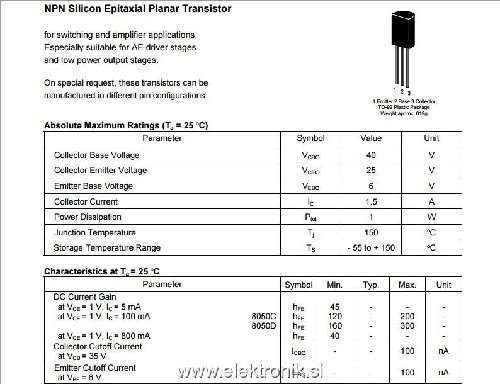

kaj bi lahko nadomestilo tanzistor ST80500?
Prispevkov: 5820
Aktiv.: 24.55
PrispevekObjavljeno: Ned Avg 02, 2015 3:52 pm    Naslov sporočila:   Odgovori s citatom
Ali je to tranzistor iz spodnje slike?
Če je, bi bilo dobro vedeti, čemu služi oz. kje bi ga rad zamenjal.

Nekaj je o tem govora tu:
http://www.plcforum.it/f/topic/84198-componente-sconosciuto-st85500/
LP Sebastian

Tako iz glave: BC337, 2N4401
