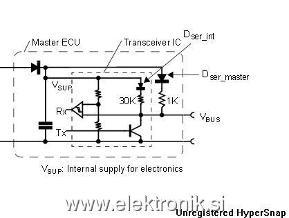

Torej, če je komunikacija obojesmerna in ni nekoga, ki bi upravljal promet na liniji, je potrebno predvideti, da pride do čim manj kolizije - zaletavavanja telegramov na liniji, to se zgodi, ko več udeležencev linije želi oddati podatke.
Kot vidim iz sheme, (Lin2.1book stran 111) lahko iz ene žicel ločiš TX in RX signala
Sam uporabljam dvožično RX485 komunikacijo na sledeč način:
RX vežem izključno na hardware uart RX. Ta omogoča serial interrupt.
V serial interrupt rutini lovim bajte iz linije in sestavljam telegram, podatek v spremenljivko tipa string.
Ko ugotovim, da je telegrama konec, prenesem cel string v drugo polje, da s tem sprostim prvi string za sprejemanje novih podatkov. Postavim zastavico glavnemu programu, da obdela podatek.
Pri sprejemu vsakega bajta rx interrupt rutina postavi števec časa na nič.
Ta števec časa poriva naprej timer prekinitveni podprogram, tako vem, koliko časa je bila na liniji tišina, ni nihče nič oddajal.
Pri pošiljanju podatkov v linijo, najprej čakam neko slučajnostno vedno drugo število - čas. Na samo oddajanje bajtov grem šele, ko ugotovim, da je bila na liniji tišina toliko časa, kot je generator slučajnih števil predlagal za to oddajo.
Kolizija telegramov s tem ni izključena, a s pravilnim uglaševanjem je verjetnost kolizije tako majhna, da je zadeva uporabna.
