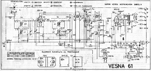

Verjetno so not lampe serije "U", za lažjo predstavo, kako so povezane kurjave, prilagam shemo enega tipičnega radia z u serjo lamp. Poslikaj radio ti bo mogoče kdo lahko iz slike uganil tip radia. Če je na lampah mogoče prebrati oznake popiši lampe.
Pazi, ko je pod napetostjo, je lahko faza na šasiji od aparata!!
