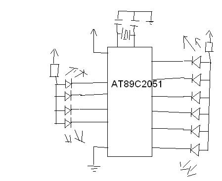

Izdelujem uro ki čas kaže binarno. To pomeni, da se mora spremenlivki ure in minute pretvorti v binarno ali hex vrednost in se izpisati na P1(minute) in P3(ure).
BASCOM javi napako zaradi Dim C As String * 10 , A As String * 11
napak pa se glasi:Out of internal memory
Kar bi lahko pomenilo da se nesem uporabljati string več kot enkrat.
Deklarirana sta A in C. Deklarirani nisto ure, minute, P1 in P3.
V pravem programu so deklarirane v tem sem pozabil dopisati.
Bistvo je da je nekaj narobe pri pretvorbi obeh sprmenlivk v hex.
P1 in P3 pa so porti.
P.S.: V prvem postu sem pozabil napisati tip mikrokontroleja, ki AT89C2051.
P.P.S.:Če pretvarjam samo eno spremenlivko zadeva deluje čim dodam še drugo pa neha delovati.

Gradim uro ki dobesedno kaže čas binarno!
Štiri LED diode ponazarjajo ure ostalih 6 pa minute.
Prikaz:
0001.... ura 1
000001 ... in ena minuta
000010... dve minuti
0010 ... ura 2
 Velikost datoteke:  17 KB

Tako uro sem nekje videl pa jo poskušam naredti.
Pa se mi je ustavilo pri pretvorbi spremenlivke.

Če prav razumem, ti rabiš samo spodnje 4 oz. 6 bitov binarnega podatka prikazati na LED? Če je tako potem samo napiši:
PORT1 = minute & 63
PORT3 = ure & 15
To ti odbije stran zgornje 2 oz. 4 bite podatkov.
