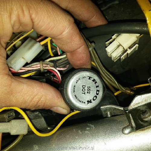

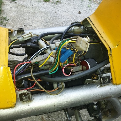

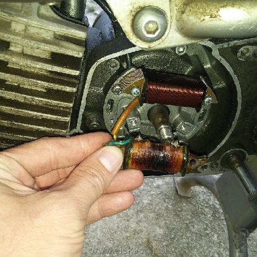

Spoštovani,
imam poštarski moped TOMOS Hiphop. Moped je vseskozi deloval super, dokler ga ni med poplavami zalila voda v kleti (cca 500 mm visoka voda).
Od takrat naprej ga ne morem usposobiti. Vse komponente smo prečistili in osušili, toda iskre ni in ni (ali pa je tu in tam zelo zelo majhna.
Prosim za pomoč, kaj priporočate, da tole zadevo čim prej vzpostavim. (Svečke smo kupili nove in nič, dotok goriva ni moten. Torej je nakaj z elektroniko.
Vljudno prosim za pomoč. Naš nečak je že obupan, kajti do odpravljamo že cca 2 meseca.
Hvala lepa za vse odgovore že vnaprej.

Po slikah in simptomih je morda pregorela visokonapetosta tuljava - na sredini je precej bolj temna kot na koncih. Mopeda brez platin pa še nisem popravljal - bo morda kdo drug več vedel.

To tuljavo bi znal previti vsak, ki previja transformatorje. Pri odvijanju je treba šteti ovoje.

Po moje je za platine druga. Enako je bilo pri avtih. Ce si dal na platine tuljavo za elektronski vzig, jih je stalilo v minuti.

Ok, torej nam nakup brezplatinskega navitja 12 V nikakor ne uide. Hvala lepa za tole pomoč.

Hvala vsem za pomoč. Kupili smo rabljeno navitje od drugega mopeda in že deluje kot nov.
