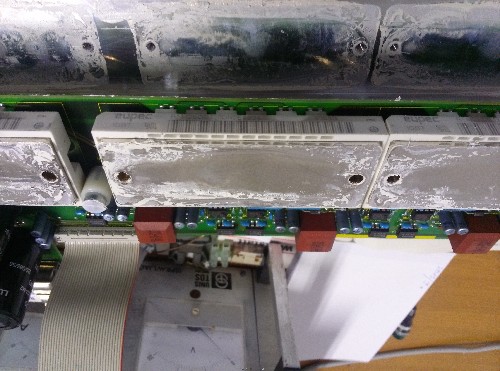

Imam pokvarjen SIMODRIVE LT-MODUL 80A v katerem zgleda da je skurjen Power module: EUPEC IGBT BSM25GD120DN2E3224. Ali to sploh kdo popravlja in ali se sploh splača?
Power modul EUPEC

Moduli so od 65€ dalje +ddv+shipping+carina, cel rabljen regler je od cca 500€ naprej.
Menjava modula ni tak bavbav, problem zna biti, če je usmodilo še kaj drugega na plati, pa zakaj je sploh zgorel. Je kdo resen preveril motor in kable do njega?

Kontaktiraj INES So pooblaščenci za servisiranje siemensovih frekvenčnikov. Imam zelo pozitivne izkušnje z njimi. (servisiranje 500kW frekvenčnika) Sicer so močan strokovni tim. Nekoč so imeli lasten razvoj in proizvodnjo frekvenčnikov.

Jaz bi najprej od zunaj testno z žicami priklopo en podobni modul preko močnostnega predupora in male varovalke in preveril če krmilje dobro deluje... preden se vrže večja količina € za material in vse roma v keson. Smile
Vzrok bo pa potrebno ugotoviti sicer se bo škoda ponovila.

Je pa stvar v mašini in v obratovanju skoraj non-stop vsaj 14let.
Se vidi tudi dva požgana kontakta od power modula. Ja problem zna biti če je skurjeno še kaj drugega.

Če pa že 14 let deluje pa zna biti da so elektroliti delno izsušeni in je zaradi tega počilo.
Na 6-8 let bi moral preventivno menjati elektrolite če obratuje 24/7 sicer vedno poči po 10-15 letih.
