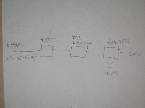

Izvedba mojega omrežja je: kabelski modem - telefonski vmesnik - router.
A lahko tole skiciraš?
Kaj ti pove o zunanjem IP-ju whatismyip?

1. Skica je v priponki
2. Točno tega še nisem poskusil d'oh! , sem pa neko "back trace" stran, ki mi je poiskala IP-je od njih do mene. Zadnji je bil malce drugačen od tistega, ki mi ga je ISP povedal. Bom še to stran poizkusil.
3. GW.... nimam pojma kaj je to?
4. poskusil sem tudi s portoma 8000 in 8080 (kar je >1000), pri slednjem mislim, da sem "ujel" telefonski vmesnik (skica), prejšnji post.

Ali je vseeno nekako možno, da se moj promet ustavi pri telefonskem modemu?
Druga misel, ali ima kaj veze s tem mogoče aktiviran firewall (hardverski) na routerju?

Sem bil ravno pri mojem ISPju in za spremembo enkrat moje laično znanje internetnega prometa celo drži.
Promet mi res blokira telefonski vmesnik, popoldan mi pride(jo) odpret kak port, da bom lahko dostopal do routerja...
