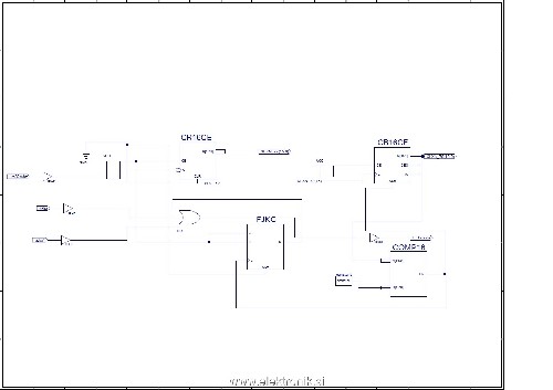

Dobil sem ploščo z XC3S250E. V Xilinx ISE sem nekako spackal skupaj eno osnovno zadevo za utripanje LED diode(ali sveti če je ena od dveh tipk pritisnjena), vendar se mi zdi, da se fpga kar precej greje.
Nevem ali je to normalno, v prilogi sem dal sliko skice.
Tule je constraint file
Koda:
NET "LEDdioda" IOSTANDARD = LVTTL;
NET "tipka" IOSTANDARD = LVTTL;
NET "tipka1" IOSTANDARD = LVTTL;
NET "ura32Mhz" IOSTANDARD = LVTTL;
NET "tipka" PULLDOWN;
NET "tipka1" PULLDOWN;
# PlanAhead Generated physical constraints
NET "LEDdioda" LOC = P18;
NET "tipka" LOC = P23;
NET "tipka1" LOC = P86;
NET "ura32Mhz" LOC = P89;

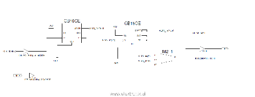

Po kar nekaj mukah, branja manualov itd... Sem zbrisal kvardate okoli markerjev za vodila in sedaj se ne greje več. Zgleda, da vodila ob nepravilni označbi kar nekam zveže in posledica je gretje.
