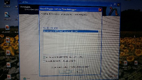

EDIT: Kod sem pričakoval, prva težava ki pa je najbolje razvidna iz slike.

PrispevekObjavljeno: Sre Maj 18, 2016 12:11 pm    Naslov sporočila:   Odgovori s citatom
Zaženi Nlite še na drugem računalniku. ISO zapeci na RW CD, ker je navadno potrebna kakšna korekcija.

PrispevekObjavljeno: Čet Maj 19, 2016 8:21 pm    Naslov sporočila:   Odgovori s citatom
Hvala za nasvete, na drugem računalniku pa je do kraja in uspešno posnelo cd, tako da so zdaj windowsi uspešno naloženi. Hvala vsem za nasvete in pomoč posebno tebi S57KSL!
