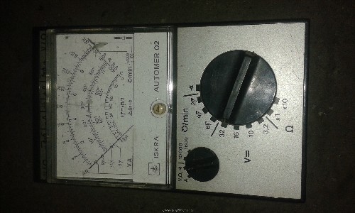

Pozdrav imam problem sa iskra automerom 02 radi samo opseg 32v ostalo nista ne radi ako neko moze da pomogne ili ako neko ima semu instrumenta

Kada stavim na opseg 16v i merim akumulator skala zalepi skroz u desno

Nemam osigurac na automeru otvarao sam instrument ako imate semu pomoglo bi mi.preklopnik okrenut na 16v mali preklopnik na volt i ohm kablovi ubodeni na +12v i -12v i zakuca skala kao da se neki otpornik crkao u instrumentu.

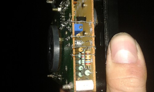

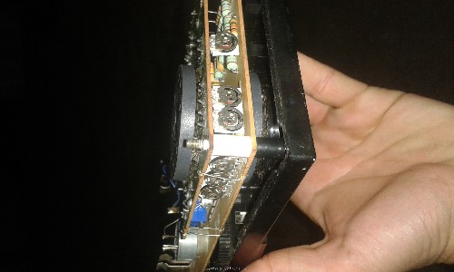

A da ti to otvoriš, pa malo uslikaš?
markomaster90
Pridružen-a: Sob 24 Jan 2015 21:28
Prispevkov: 25
Aktiv.: 0.20
Kraj: Srbija,pancevo
PrispevekObjavljeno: Pet Dec 04, 2015 5:46 pm    Naslov sporočila:   Odgovori s citatom
Evo slike

2 slika

3 slika

Reseno bez icije pomoci crkli su otpornici r110 r112 i r113 Brick wall
