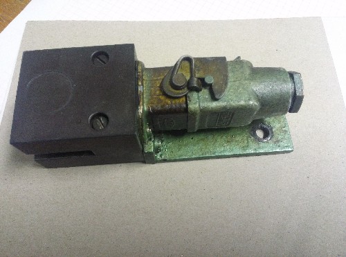

Ima kdo kaj takega oz. kje bi lahko dobil kaj takega?

Mi deluje kot neka DIY varianta iz industrije ...
Zelen del na desni je le priklop + prirobnica za montažo. Odpri črn del na levi in poglej kaj je narobe. Če imaš srečo se notri skriva vezje + "standarden" optični senzor ki ga lahko preveriš in po potrebi zamenjaš z novim.

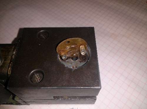

Dve lučki sta noter in ena ne deluje.

PrispevekObjavljeno: Čet Jan 07, 2016 10:10 am    Naslov sporočila:   Odgovori s citatom
Lizard64 je napisal/a:
Poiščeš nove (Farnell, Burklin, ...) glede na napajanje, verjetno 24V?

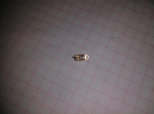

To je staro 43 let in lučka je FI 3mm. Kakšna lučka sploh je to. Noter ima kot nekakšno nitko.

PrispevekObjavljeno: Čet Jan 07, 2016 10:30 am    Naslov sporočila:   Odgovori s citatom
Ugibam:
Kaj pa če je to optično-refleksni senzor in je eno lučka ki osvetljuje, drugo pa fotocelica, ki zazna odboj svetlove?

PrispevekObjavljeno: Čet Jan 07, 2016 10:55 am    Naslov sporočila:   Odgovori s citatom
vilko je napisal/a:
Ugibam:
Ja mislim da bi moralo bit nekaj takega ampak kje naj dobim take lučke?

PrispevekObjavljeno: Čet Jan 07, 2016 11:01 am    Naslov sporočila:   Odgovori s citatom
Mogoče bi šlo z LED in preduporom.

PrispevekObjavljeno: Čet Jan 07, 2016 11:04 am    Naslov sporočila:   Odgovori s citatom
Ugibam:
Iz fotografije si predstavljam, da je to običajna žarnica na nitko.
Če le ta gori, potem je problem v fotozaznavanju refleksne svetlobe in imaš problem, ker prav takega, kot so delali pred 43 leti je malo verjatno, da boš kje dobil.
Če žarnica ne gori, je verjeto pregorela, kar ji po 43 letih ni zameriti. Morda res ne boš dobil enakovredno v vsakem kiosku, pa pri kakem avtoelektričarju bi morda dobil zamenjavo. Pojdi z vzorcem do njega.
Sicer pa boš refleksno optično stikalo dobil na googlu prav gotovo, le prilagoditi ga bo treba na tvojo arhaično napravo.
Čemu pa služi ta naprava?

PrispevekObjavljeno: Čet Jan 07, 2016 11:14 am    Naslov sporočila:   Odgovori s citatom
Mini žarnice z premerom 3mm imaš v Farnell-u, najdeš jih med "Incandescent Lamps"

PrispevekObjavljeno: Čet Jan 07, 2016 5:23 pm    Naslov sporočila:   Odgovori s citatom
Kje pa je sprejemnik - fotoupor ?
Podobne žarnice je uporabljala Mehanotehnika pri HO modelih vlakcev.

PrispevekObjavljeno: Ned Jan 10, 2016 11:03 am    Naslov sporočila:   Odgovori s citatom
Ne vem kako smiselno je popravljati 40+ let star senzor glede na to, da je takšna in drugačna optična senzorika lahko dobavljiva po sprejemljivih cenah. Če rabiš viličasti dajalnik, lahko mogoče pogledaš kaj od tega. Z majhno prireditvijo pritrditve pa verjetno lahko uporabiš katerokoli cilindrično varianto.

PrispevekObjavljeno: Sre Jan 27, 2016 4:53 pm    Naslov sporočila:   Odgovori s citatom
Kakšna je pa funkcija te naprave? Sigurno bo bolje poiskati nadomestno rešitev z novejšimi elementi, kot pa popravljati predpotopne stvari.

PrispevekObjavljeno: Sre Jan 27, 2016 5:50 pm    Naslov sporočila:   Odgovori s citatom
Podobne stvari izdeluje TURCK, SICK...
