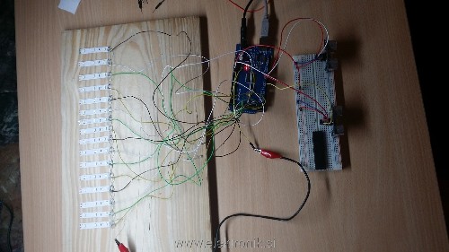

PrispevekObjavljeno: Pon Jan 11, 2016 9:27 pm    Naslov sporočila:  SENZOR NE ZAZNAVA ZMERAJ, pomoč v kodi a Odgovori s citatom
Torej, izdelujem krmilnik za prižiganje LED trakov pod stopnicami. Pod vsako stopnico imam en LED trak, dva senzorja (Ultrasonic sensor) enega na najvišji stopnici in enega na najnižji. Kodo imam napisano vendar imam problem da senzorja ne zaznavata cel čas, kot bi zaznavala samo na 5sekund. Mislim da je kriva koda.
Prosim za pomoč pri tem.

 Velikost datoteke:  184.88 KB
 Pogledana:  30 krat

Zmanjšaj sliko, da ne rabimo 3 monitorjev.
Edino kjer vidim 5 sec je:
int pauza = 5000; //čas hoje po stopnicah od LED1 do LED16

Ko ni nobenega v bližini ti koda leti v ugašanju LED in vedno imaš 5s delay. Če v tem času prideš do senzorja, te ne zazna, ker še ni poteklo 5s preden spet prične meritev.
Za začetek daj delay(pauza) ven iz if stavkov in bo ta pavza prisotna samo kadar se ti bodo prižgale LED, kar pomeni, da bo 5s svetilo. Lahko nastaviš čas na 30s in bo vse skupaj delovalo kot stopniščni avtomat.

electo.vihar slike se pripenjajo na forum oz v sporočilo in ne na neke zunanje strežnike slik, kajti jutri jih ne bo več in seveda primerne velikosti, posebno v tem primeru, kjer slika niti ni pomembna za razumevanje zadeve.
Sliko sem ustrezno zmanjšal in jo prilepil v tvoj post.
Kar se pa kode tiče, senzorja delujeta stalno, toda Arduino jih enostavno ne prebere, ko se prižigajo in ugašajo LEDice.
Čas ugašanja trakov je 4 sekunde + 5 sekund pauze, čas prižiganja je 2.4 sekunde.
Na tak način definitivno ne moreš brati stalno UZ senzorja, kajti v tvoji kodi, ko je pauza, dela samo ta pauza (notranji časovniki v kontrolerju štejejo, dokler ni izpolnjen pogoj) in ničesar drugega.
Na kratko napiši, kako si si vse to zamislil, še lepše bi pa bilo, če bi imel diagram poteka.
In še nekaj, taka klobasa, ki si jo uspel napisat je nepregledna. Prižiganje led in ugašanje led sta lahko samostojni proceduri in vsaka je napisana samo enkrat, zunaj void loop(), tako kot je pri tebi pa sta napisani dvakrat in to v void loop().
Branje take kode je nadležno in odbijajoče, zato je tudi nisem bolj podrobno gledal.
Če se ne motim, je član foruma protonček naredil nekaj podobnega (ugašanje in prižiganje stopnic), mislim, da je vse skupaj napisano v Bascomu in če se ne motim je uporabil interupte. Za več se obrni na njega.

Sliko in še (.ino) datoteko sem hotel pripeti, ampak ker sem imel težave sem sliko vsavil drugače. Hvala za ureditev slike.
To naj bi delovalo tako, da ko sprožim spodnji senzor se lučke prižigajo navzgor ena za drugo po stopnicah, svetijo približno 5s potem se ugasnejo od spodaj navzgor ena za drugo. Ko pa me zazna zgornji senzor pa se ledice prižigajo od zgoraj navzdol ena za drugo, spet svetijo 5s in se tudi ugasnejo ena za drugo.
