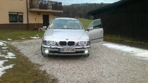

Morda kak namig,kako rešiti oz. odstraniti ,utripanje ledic,ko luči sploh niso prižgane.
Torej: dam kontakt in start motorja.Ni važno,ali je samo kontakt ali če motor teče,
v vsakem primeru ledice utripajo ampak kar v nekem zaporedju, ena za drugo v presledku nekaj sekund.... . Ko pa prižgem taiste luči, pa nič več ne utripajo..
Gre se za vozilo e39 525 tds letnik 00.
Ledice so pa v obročkih prvih luči in meglenke so tudi ledice, aha pa pozicija zadaj je
tudi v led izvedbi.
Bi prosil za kako idejo....
Aha še to, ko dam kontakt nekaj sekund hitro utripajo, po parih sekundah pa žmigajo
malodane kar krožno od leve pa okrog. Prvo levi obroček,pa desni obroček,pa desna
meglenka, pa leva meglenka itd...
Upam,da se da razumet.
Hvala za kako info... Tester nič ne pokaže.
lp. Frane

Če ne, potem preverja ali so žarnice ok.

Če se ne motim, je potrebno dat zraven upore, da računalnik zazna porabo.

Ta avto ni imel original LED luči zato je računalnik prilagojen za kontrolo navadnih žarnic.
Sedaj so gor namontirane "navadne" LED in poblisknejo, ko jih računalnik preverja (kratek pulz napetosti).
Rešitev je "canbus led" ali "error free LED", ki imajo dograjen upor, da se obnaša in greje kot navadna žarnica.

Ledice imajo manjšo porabo kot navadne žarnice, to se reši z uporom. Sam sem imel podobne težave

Ma, čisto sem pozabil, da sam preverja žarnice...in če prav razumem, pošilja kratke impulze, da se prepriča o stanju.
Sicer žarnice niso več tako drage kot pred časom in morda jih bom pa enkrat zamenjal. Sej me ne moti toliko, razen kakšen človek prav čukasto gleda, ko vidi "light show" preden kripo vžgem.

Veži dnevne Ledice na "parkirne" luči; tako ne boš imel prižgane brez veze, ko že delajo kratke čez dan/noč + tega pa, če bodo delale Led dnevne, bodo gorele tudi zadnje pozicijske. Meglenke nimajo kaj svetit, če ni megle z malo vidljivosti in naj bodo delovale samo pri prižganih kratkih lučeh !!! ...
