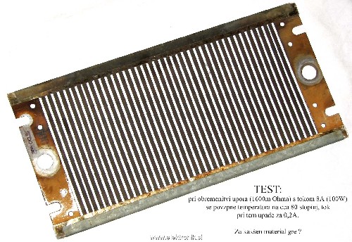

Za upor s priponke (1600m Ohm) me zanima s kakšnega materiala je izdelan.
Pri obremenitvi z močjo 100W je opaziti da upornost s temperaturo rahlo narašča...
Hvala za odgovor.

Pozdravljen
Podatki so sledeči:
-material X10CrAl13
-specifična upornost: ..................0.9 Ω · mm² · m-1
-Specifična toplota: ....................0.46 Ws · g-1 · K-1
-standardne upornosti elementa .. 8....5300 m Ohm
-namen uporabe.......................... zagon motorja, zaviralni upori , upori za ozemljitev
zvezdišč transformatorjev...
-izredno visoka odpornost na vibracije
-dovoljena obremenitev. ..............0.6 W/cm²
-tovarniška toleranca................... +/- 10%
Porast upornosti z višjo temperaturo je normalen. Temperatura plošče do 300 C ni problematična.

Hvala za strokovni odgovor.
Lp.

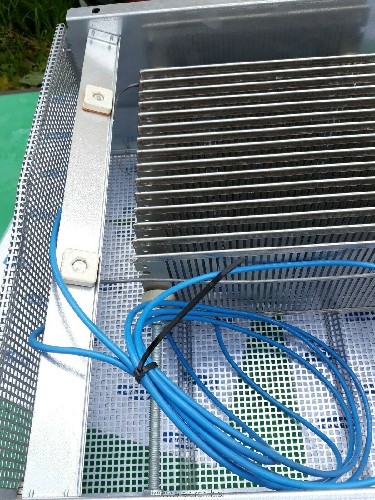

Potreboval bi kombinacijo 3x 6-10 ohmov, moč 1-2kW po setu uporov.
lp.

Prispevkov: 4223
Aktiv.: 17.82
PrispevekObjavljeno: Pet Jan 27, 2023 8:53 am    Naslov sporočila:   Odgovori s citatom
Vprašaj na contrex.si Logatec.
Energetik-m
Prispevkov: 1392
Aktiv.: 7.36
Kraj: Zagorje
PrispevekObjavljeno: Pet Jan 27, 2023 12:58 pm    Naslov sporočila:   Odgovori s citatom
Poglej še TUKAJ, če kaj najdeš.
Sicer ima pa tudi grelec za infra žar za pečico podobne parametre.

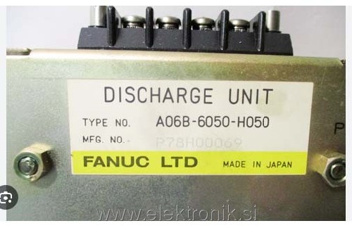

PrispevekObjavljeno: Sre Maj 14, 2025 10:36 am    Naslov sporočila:   Odgovori s citatom
Zasledil sem na oglasih FANUC uporovne enote 2x8 Ohma zaporedno.
Prevežem upora na paralelno in dobim 4 Ohme ... moč uporov 2x200W.
Teža enote 1,90 - 2,00 kg.
EDIT: obstaja še močnejša verzija A06B-6058-H192 z upori 2*4 Ohme in močjo uporov 2*400W.
