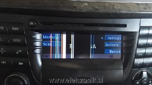

Zrdravo , imam problem na autoradiju, a se da to kako popravit?

shmandi
Prispevkov: 637
Aktiv.: 4.31
PrispevekObjavljeno: Čet Feb 18, 2016 11:40 am    Naslov sporočila:   Odgovori s citatom
Najboljša rešitev je menjava LCD, če se dobi.
Mogoče kakšno popravilo stikov, je pa odvisno kako je povezan LCD. Po vsej verjetnosti ima nalepljen flat kabel.

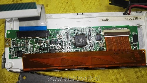

še slika displaya.

PrispevekObjavljeno: Pet Feb 19, 2016 8:17 am    Naslov sporočila:   Odgovori s citatom
Napako lahko načneš iskati:
-slab stik okoli rjavega flex kabla, lahko na enem ali drugem koncu kabla.
-na hladnih lotih okoli procesorja.

Peter123
A si sugren da je problem v spojih ali je problem v čipu?
Kdo bi mi to lahko popravil?

Peter123
Prispevkov: 1442
Aktiv.: 7.20
Kraj: Lj.
PrispevekObjavljeno: Ned Feb 21, 2016 11:10 am    Naslov sporočila:   Odgovori s citatom
Prepričan si lahko šele po tem ko odpraviš napako in nič prej.
Napisal sem ti najbolj pogoste težave.
Pri drugih proizvajalcih je najbolj pogosta napaka hladen stik med PCB in "procesorjem".
qwertz
Prispevkov: 2747
Aktiv.: 13.22
Kraj: Vrhnika
PrispevekObjavljeno: Ned Feb 21, 2016 11:44 am    Naslov sporočila:   Odgovori s citatom
https://www.youtube.com/watch?v=tN7YXOsC0k0
Tukaj v te epizodi so menjali ekrancek na armaturni plosci. Podobno je najbrz tudi pri tebi.
mikro2010

Nevem toćno ali je potrebna zamenjava ali so problem hladni loti ali kaj drugega
shmandi
Prispevkov: 637
Aktiv.: 4.31
PrispevekObjavljeno: Pon Feb 22, 2016 9:44 am    Naslov sporočila:   Odgovori s citatom
Če ugibam, bi rekel, da je problem v slabih spojih kjer je folija prilepljena na steklo ali pa v samem LCDju. Lahko pa vseeno poskusiš očistiti konektor na ploščici. Jaz bi se tega lotil tako: odpri konektor, izvleci flat, našpricaj malo kontakt spreja, vstavi flat in pospajkaj pine konektorja na ploščici (uporabi tekoči fluks).
Lahko poskusiš tudi malo stisniti na mestu, kjer je flat prilepljen na LCD.
Mislim pa, da bo najboljša rešitev menjava LCD za novega (če ga lahko dobiš)
