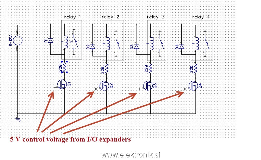

iščem nasvete kako rešiti problem katerega predstavim tukaj spodaj.
Se pravi, sestaviti moram elektroniko, ki bo vgrajena v kabelski snop za avtomobile - to je snop 24-tih vodnikov. Vsak vodnik naj bi bil prekinjen z releyem in tako bi simulirali prekinjenostm napačno zaporedje vodnikov itd.
Zamislil sem si naslednje. Uporabil bi krmilnik Arduino, kateri bi krmilil reed releye po naslednji shemi:
Torej reed releye priklopimo na baterijo 9-12 V. S primernim uporom (na sliki 220) ohmov dobimo napetostni delilnik, ki ga sestavljajo: Upornost tuljave releja 500 ohm, 220 ohmski upor in upornost tranzistorja ob vklopu R_DSon=30 ohm. S tem dosežemo ,da dobimo na releju primerno napetost (5V), da se rele vklopi.
Tuljava releya zahteva 10 mA, njena upornost je 500 ohm.
Prosil bi za mnenje o tej aplikaciji in za nasvete kako bi še lahko rešil problem. Prvi je zagotovo ta, da imamo premalo digitalnih 5V izhodov na Arduinotu, saj moram krmiliti 24 RELEJEV. (na zgornji sliki so samo 4je) Ta problem bi rešil z 8-bitnimi I/O expanderji, kateri serijsko komunicirajo z arduinotom. Uporabil bi 3 in s tem dobil 24 krmilnih signalov za MOSFETe.
Za nasvete in mnenja se zelo priporočam!

Ena možnost je, da vzameš Arduino Mega. Ta ima nekje 50 I/O pinov |

lahko pa uporabiš PCA9555 ima 16 I/O ostalih 8 pa daš na pine od arduinota _________________ Robots will steal your job. But that's OK. |

Uporabi 3 x 74HC595 .
Tole je za 4 zaporedno, za 3 pa samo vržeš ven en klic zanke:

Nič nisi napisal, katerega Arduina boš uporabil.
Če uporabiš Arduino MEGA 2560 ti ostane poleg uporabljenih 24 digitalnih IO pinov še 30 , če pa boš uporabil manjšega Arduina, pa upoštevaj kar je napisal igo, saj se 74HC595 običajno uporablja pri Arduinu (in še kje drugje) kot expander. _________________ Lp, Jaka |

Ah, ja,...
Pripel sem programček, kjer imam na izhodu najprej negatorje 7406, 2k7 pull-up upore na 24V, zelooo dolg oklopljen kabel po industrijskem okolju, na strani 595 pa napetostne delilnike nazaj dol na 5 V.
Če boš priklopil direktno na 595, moraš v vseh šestih digitalWrite samo med seboj zamenjati vse LOW in HIGH. _________________ Teoretično je praksa posledica teorije, praktično je pa ravno obratno. (igo 2001)
