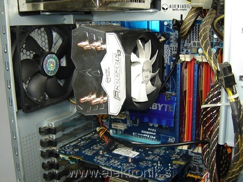

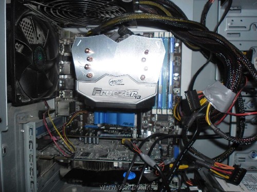

imam sledeč problem - za AMD procesor sem kupil večji hladilnik (Arctic Cooling Freezer 13), žal pa se nisem dovolj pozanimal, kako se ga monitra na AM3 matičnih ploščah (AMD), zato je zdaj montiran tako, da ventilator piha navzgor proti napajalniku. Moti, da ne morem montirati vseh 4 ramov, ker tako obrnjen hladilnik blokira dve RAM reži (GIGABYTE), pa tudi vroč zrak grafične gre skozi hladilnik in nato v napajalnik, kar pa ni najbolj učinkovito odvajanje vročega zraka (za boljšo predstavitev prilagam dve fotografiji).
Da bi ustrezno montiral hladilnik, ki bi zrak odvajal čez zadnjo stran ohišja, bi rabil adapter, nekaj takega:
http://www.newegg.com/Product/Product.aspx?Item=N82E16835233060
Opazil sem tudi, da ima Scythe Mugen 4 tak sistem, a zaenkrat še ne nameravam kupiti novega hladilnika samo zaradi montirnega sistema.
Ima kdo rešitev za ta problem (odveč montirni sistem, nakup adapterja ...)? Prepričan sem, da nisem edini s tem problemom.
Za vse odgovore se vam zahvaljujem!
Zdajšnja konifguracija (vir tomshw.it)

Željena konfiguracija (vir alienbabeltech.com)

Računalnik je bil sestavljen leta 2010 in takrat jaz nisem odločal o delih, zato ima med drugim tudi AMD procesor, takrat se ga je ugodno dobilo. Hladilnik tudi ni tako velik, ima 92 mm ventilator, ker ne mislim hudo overclockati (če sploh). Bom verjetno moral razmisliti o DIY predelavi, če ne bo druge rešitve.

Na koncu sem težavo rešil z nakupom novega RAMa. Ugotovil sem, da hladilnik dopušča namestitev RAMov kot je npr. Crucial Ballistix Sport, torej brez velikih hladilnikov, z odvajanjem zraka pa tudi ni večjih problemov, saj procesor ni velikokrat obremenjen in so temperature normalne.
