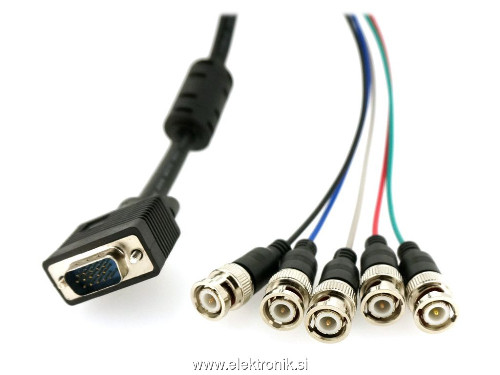

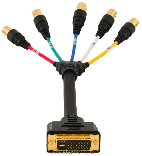

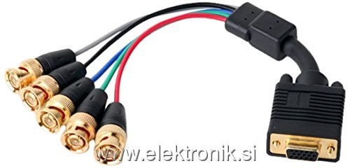

Ne spoznam se na to, samo, jaz bi gledal v to smer, da bi montiral noter en LCD. Adapterji obstajajo...
 Velikost datoteke:  11.62 KB
 Pogledana:  3571 krat
 Velikost datoteke:  26.17 KB
 Velikost datoteke:  100.7 KB
 Velikost datoteke:  98.12 KB
