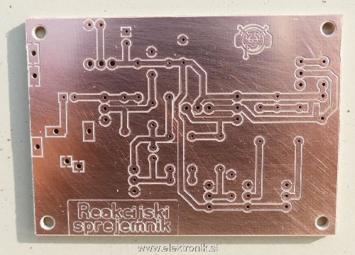

Naredil sem radio za srednje valove! Dancing
Pa še lepo Boo hoo! in to brez antene!
Na tej povezavi je opis tranzistorskega reakcijskega sprejemnika, na dnu strani pa so vse datoteke za TIV in plastične dele.
Tukaj je oglas za tuljave in BB510
Tiv_cnc_tranzistorski.zip
Datoteke za CNC rezkanje

s57bic
Prispevkov: 637
Aktiv.: 2.68
Kraj: LJUBLJANA
PrispevekObjavljeno: Pon Jan 25, 2016 7:20 pm    Naslov sporočila:   Odgovori s citatom
Takole. Upam, da preveč bakra ne škodi Smile
Lp, Jože.

Branko pozdavljen,
Jaz bi tudi rezkal Wink Je risano v layutu? Mogoče lahko dobim vezje oz izvožen gerber z označenimi luknami. Z orodjem, ki ga jaz uporabljam tistih gerberjev ne morem - ne znam uporabit Sad
Aktiv.: 33.00
PrispevekObjavljeno: Pon Jan 25, 2016 9:39 pm    Naslov sporočila:   Odgovori s citatom
Upam, da sem prav izvozil. Sem prav razumel, da luknje samo zatočkati? Zunanji izrez sem tudi izpustil.
Audion_CNC.zip
 Ime datoteke:  Audion_CNC.zip
 Velikost datoteke:  8.49 KB
 Downloadano:  20 krat
