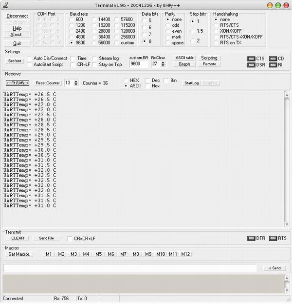

Chip: ATMega8535
Senzor: ds1820 (portA.0)
LCD4x20
uC preko temperaturnega senzorja izmeri temperaturo
in jo preko RS232 pošlje na PC(Terminal). Temperatura
se prav tako izpisje na LCD-ju.

Ogled terminala: Terminal v1.9b
http://bray.velenje.cx/avr/terminal/
