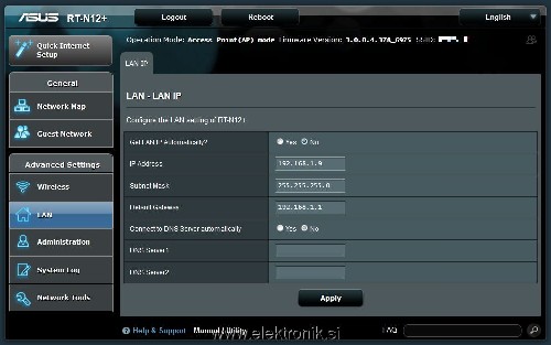

Tako na prvi pogled "Operation mode". V mojem primeru je nastavljen access point, posledično pa precej drugačen nabor nastavitev. Sliko pripnem jutri, ko pridem do njega. Razmišljam - ampak mislim, da sem DHCP skoraj zagotovo izključil predno sem ga prestavil v AP mode.
Prispevkov: 6813
Aktiv.: 27.57
PrispevekObjavljeno: Sre Mar 30, 2016 11:19 am    Naslov sporočila:   Odgovori s citatom
Obljubljen zaslon je v prilogi. Sicer nelogično, ampak po ponovnem "apply" & "reboot" izgleda, da zaenkrat dela po pričakovanjih (DHCP ne dela več težav) Think ... že kake 4 ure. Bom videl, kako bo naprej.

Obljubljen zaslon je v prilogi. Sicer nelogično, ampak po ponovnem "apply" & "reboot" izgleda, da zaenkrat dela po pričakovanjih (DHCP ne dela več težav) :-k ... že kake 4 ure. Bom videl, kako bo naprej.
Res nelogično. Na sliki ne najdem potrditve, da je DHCP strežnik izklopljen.
Pri RT-AC68U, ki uporablja enak stil vmesnika je DHCP strežnik ravno tako pod LAN, vendar naprej pod zavihkom DHCP Server.
Prispevkov: 6813
Aktiv.: 27.57
PrispevekObjavljeno: Čet Mar 31, 2016 10:53 pm    Naslov sporočila:   Odgovori s citatom
DHCP nastavitve so vidne, ko je škatla v "Router mode", če jo prestaviš v "Access Point" jih pa enostavno ni. Vzroka sicer nisem našel, napaka je pa kot kaže odpravljena.
