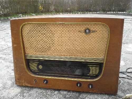

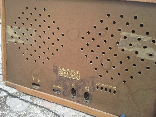

Današnji ulov Smile
Kompleten znotraj, dokaj ohranjen zunaj, le gumbi mu manjkajo (naj jih natisnem?)
Gledam inu razmišljam, ali ga kar priklopim in preizkusim, al' ja?

jap kr ušteki ga Very Happy
PA POSNAM ŠE ČE LAHK !

Ti ga kar ušteki, pa boš videl, če je še kej življenja v njem.
Nima se kej zgodit.
Uspeha ti želim.
Lp Janez

Plug it in and let it rip.
Načeloma nima kej bit.
Vseeno pa bi jaz raje uporabil zaporedno vezano žarnico, če je že kaj v stiku, da ne bo neslo npr. glavnega trafota ali pa usmerjevalke...
Če imaš možnost, pa še kak variac, da mu počasi dvigneš napetost.
Bi pa jaz vsaj zadnjo stranico prej vzel dol in pogledal, če ni bil notri kakšen "mojster".

Še preden ste uspeli odgovoriti, sem to seveda storil. Še prej sem ga pa vsekakor odprl in pogledal drobovino. Po mojem laičnem mnenju, je vse še original. Ni videti kakšnih "čirulelčarule".
No, zadeva se prižge, slišati nisem uspel še nič, malo bruma.... Tako da tudi posneti ni bilo kaj veliko. Vmes sem zamenjal osvetlitveni žarnici. Sedaj je že razstavljen, da ohišje spravim malo v red.

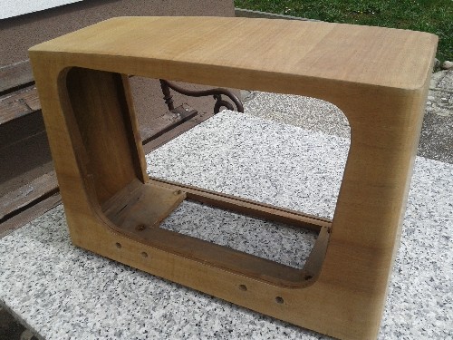

Trenutni rezultat: 1-0 zame. Lak je šel na moje začudenje zelo lepo stran.

Lepo očiščeno,
s čem si to tako lepo, brez vidnih prask "spravil dol"?

Z brusnim papirjem za kovino P100 (R227-če to komu kaj pomeni), potem seveda še s finim, potem pa sem ohišje povoskal s prozornim voskom Annie Sloan SOFT WAX, (obstaja sicer tudi temnejši).

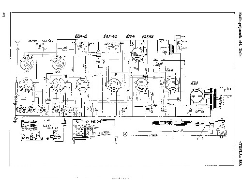

Pozdrav. Da ne otvaram novu temu pitati ću ovdje.
Dobio sam radio Tesla 58a i miševi su pojeli zvučnik koji je 8 ohm, dali mogu zamjeniti sa zvučnikom od 4 ohm ?
