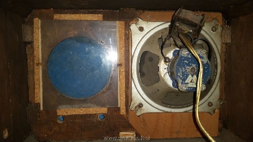

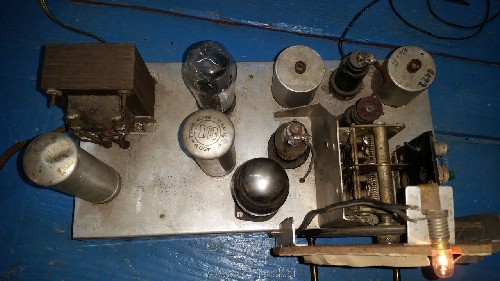

Pozdrav svima!

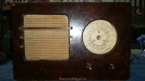

Sasvim slucajno sam nabavio ovaj model radio aparata koji skalom i donekle oblikom podsjeca na Kosmaj ali nema nikakve oznake ...
Molio bi znalce da mi pomognu dali je ovo neki rani tvornicki primjerak ili rucni rad.
Po rikvandu i sasiji bi se reklo da je rucni rad, ali eto nadam se da sam mozda naletio na neki tvornicki raritet Smile
Inace, nema lampe kao standardni Kosmaj, to su lampe: AZ1, VT-86, VT-87, EL3N i jedna nepoznata ...
Evo slika u prilogu:

Prvo o elektronkah:
VT- 86 je ameriška jeklenka, ima tudi bolj znano oznako 6K7.
http://www.radiomuseum.org/tubes/tube_vt86.html
VT- 87 je lahko tudi jeklenka ali pa steklena z oznako 6L7.
http://www.radiomuseum.org/tubes/tube_vt87.html
EL3N je Philips končna elektronka, torej evropski tip.
http://www.radiomuseum.org/tubes/tube_el3n.html
AZ1 je tudi evropski tip elektronke - usmerjevalke.
Glede na izgled in mešanico elektronk je to amatersko delo. Skala zna biti Kosmajeva.
Tudi pogled pod šasijo razkrije mešanico elementov, glede na starost in proizvajalce.

Tako sam i ja pretpostavljao da je amaterski rad i to tamo 40-ih godina.
Zanima me dali mozes pretpostaviti po kojoj shemi tj. modelu je radjen?

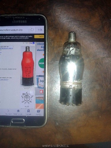

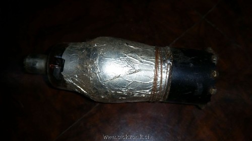

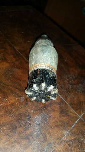

Lampa koja nije bila na spisku je na sljedecoj fotografiji pa bi molio da netko kaze koja je to lampa i zasto je oblozena folijom?

Sigurno je narejen kasneje, skala je namreč od Kosmaja, torej je nekje iz 50- let. Tudi dva kondenzatorja vidim iz naše povojne slovenske industrije.
Shema bo ostala uganka, razen če jo izrišeš sam.
Glede elektronke bo tudi malo težje uganiti, lahko bi bila ta:
http://www.radiomuseum.org/tubes/tube_af7.html
Zelo verjetno je bila prevleka elektronke poškodovana / zlata barva na AF7 / zato so jo zavili v alu folijo in povili z žico. Žico so priključili na kontakt podnožja označen z "m".
So pa še druge možnosti:
http://www.radiomuseum.org/tubes/tube_cf7.html
http://www.radiomuseum.org/tubes/tube_ef6.html
Verjetno je serije ECH........
http://www.radiomuseum.org/tubes/tube_ech3.html
Samo ugibam. Think

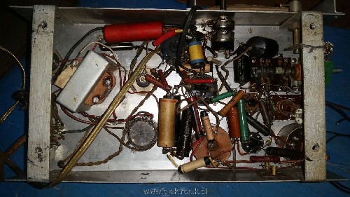

Po ovome sta si naveo najvise oblikom i podnozjem (plasticnim crnim dijelom) odgovara lampi EF6 (vidi sliku).
Uglavnom, kad upalim radio, lampica skale svjetli, lampe se griju i cuje se nekakav sum u zvucniku, potenciometar reagira, ali ne hvata nikakve stanice ...
Promjenio sam elko (2x49 mf) i neke kondenzatore i otpornike koji su bili sumnjivi ...

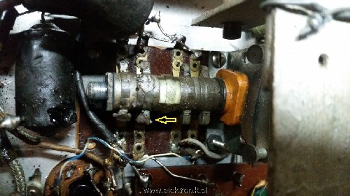

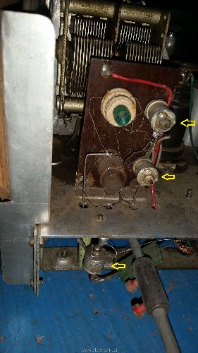

Sumnjam najvise da je neko dirao ove trimere (vidi sliku) jer su labavi tj. nisu zaliveni voskom, a posto nemam osciloskop i signal generator ovaj primjerak ostaje buducim generacijama da ga poprave Smile
