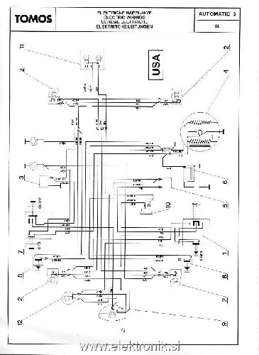

Pozdravljeni
Mi zna kdo pomagat , v dar sem dobil lepo ohranjen tomos avtomatik letnik 83 . Je izvozni model za USA , ki je imel 6v /50 w elektriko z baterijo z in žmigavci . Ker zadeva ni več delovala sem kupil nov štrom 12v/50w in se lotil predeleve elektrike po original TOMOS skici za USA motor. Vse lepo in prav , vendar imam sedaj težavo ko prižgem luč mi nehajo delovat žmigavci . Če luč ugasnem žmigavci delujejo normalno. Kupil sem tudi nov stabilizator napetosti in reglar za žmigavce , vse 12 v. Ko je luč prižgana je na reglarju min. napetost , ko reglar deluje pa že na izhodu elektrika zelo niha ...Lep pozdrav in upam na koristen odgovor !

Elektrika z baterijo?
No, tega na Tomosu sicer še nisem videl (kar pa ne pomeni, da ni možno Smile ). Ali imaš pravo (in dobro) baterijo zraven- in tudi ali ti na akumulator normalno deluje?
Drugače pa, če baterije nimaš zraven: koliko je skupna moč vseh hkrati prižganih žarnic (dolga/kratka, zadnja pozicijska, 2x žmigavec, morebiti tudi štop luč)? Če si prekoračil 50W, se začne napetost hitro sesedat in potem žmigavci lahko da ne delujejo več (avtomat žmigavcev ne dela več pravilno).
Ena od možnosti pa je tudi, da magnet ne ustreza za 12V štrom Think

Sedaj sem to inštalacijo z baterijo razdrl in napeljal klasično 12v/50w s stabilizatorjem napetosti in reglerjem za žmigavce. Problem je ta, ko prižgem luč mi ne delajo žmigavci, ko vklopim žmigavce pa ne gori luč. Stabilizator napetosti sem vezal takoj pri izhodu elektrike iz motorja. So pa vsi deli novi kupljeni v trgovini, tako da nebi moglo biti kaj narobe.

Pri 50 W TOMOS elektriki brez akumulatorja potrebuješ sistem smerokazov, kjer prednji in zadnji utripata navzkriž. Torej ko prednji sveti je zadnji ugasnjen in obratno.
Za to rabiš izmenični avtomat in dvojno izmenično stikalo pa tudi ožičenje je drugačno.
Lahko pa probaš s 5 W žarnicami v smerokazih ali pa jih predelaš na LED.
