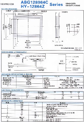

Odvisno kaj si narobe priklopil.
Kako si ga v drugo priklopil?
LCD, ki si ga nabavil naj bi bil to kar je spodaj na sliki:

Najprej sem LCD-priklopil po sliki https://www.pjrc.com/teensy/td_libs_GLCD_3c.png. Nato pa kot je prikazano na vaši sliki.
Sepravi na linijo CSS2 sem priklopil GND, na linijo CSS1 pa 5 voltov. Na VSS lijijo pa potenciometer za kontrast.
To je verjetno bilo usodno za LCD, da sem na VSS linijo dal dejansko neko napetost.
