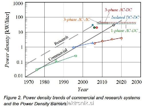

Tole je zanimiv diagram, ki podaja kako poteka razvoj napajalnikov. Enote so kW na liter volumna. Nekje se seveda ustavi, saj fizikalnih zakonov ni moč zaobiti.
Pa še primer sodobnega napajlnika proizvajalca Vicor: 400W v debelini dobrih 9mm. Podobne najdemo npr. v napajalnikih prenosnikov:
http://www.vicorpower.com/ac-dc/converters/isolated-ac-dc-converter-pfc
Tudi DC/DC modulčki velikosti škatlice za vžigalice se gibljejo v kW področju. Shocked

Aja, še vir gornjega diagrama:
https://www.pes.ee.ethz.ch/uploads/tx_ethpublications/kolar_journalPCIM_may2007_01.pdf
