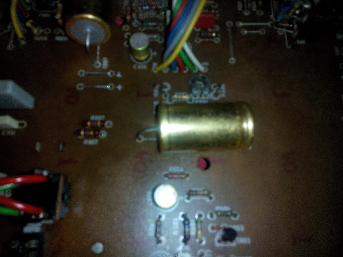

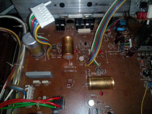

Pozdravljeni člani foruma. Moj oče je iz vrag si ga vedi od kje domov privlekel čudo tehnike iz sredine ali konca 70 let in sicer tki. radio center znamke SABA STEREO STUDIO 1200, ki se sestoji iz trivalnega radio sprejemnika (UKW,SW in KW), kasetnika in gramofona. Takšne stvari sem kot mulec v tistih časih le od daleč občudoval in so bile moje pobožne želje. No. Ob priklopu zadeva pač ni delovala, zato sem jo razdrl, očistil prahu, pri tem ugotovil, da je polomljen vzvod pritisnega stikala za vklop-izklop in po popravilu le tega, je stroj oživel. Po kakšnem dveurnem vrtenju starih gramofonskih plošč in obujanju spominov, pa sem zaznal močan vonj po ožganem, hladilna rebra oz. hladilnik na zadnji strani stroja pa je bil vroč na dotik kot kuhalna plošča. Kmalu je pojenjala tudi moč na desnem kanalu oz. zvočniku, dokler ni dokončno crknil. Ob ponovnem odprtju drobovja sem ugotovil, da se močno pregreva izhodna enota za desni zvočnik oz. tranzistorji BDX53A in BDX54A, kar pa je doseglo tudi uničenje tranzistorja BDX53A. Nadalje ugotovil, da je za pregrevanje izhodne enote kriv kondenzator kapacitete 2200 MFD 40V, ki je izdihnil. In zdaj k vprašanju za Vas. Nekaj razumevanja s tega področja imam, ampak kaj za vraga pa pomeni kratica MFD ?? Kakšne kapacitete je ta kondenzator, saj bi ga rad nabavil in zamenjal pa ne vem kakšnega naj iščem. Prilagam tudi fotke obeh kondenzatorjev, da Vam bo bolj jasno za kaj se gre. V glavnem. Kakšen ekvivalent ali kakšne kapacitete kondenzator naj iščem za zamenjavo ? Hvala Vam za odgovor fantje..
Oba kondenzatorja za katera sprašujem sta ta dva velika zlate barve. Na njiju piše 2200 MDF 40V, 85 stopinj celzija

Še bližnji posnetek okvarjenega kondija.

Stroj na popravilu

MDF je starejša oznaka za enoto micro Farad (zdaj se piše µF ali uF).
Kupi podoben elektrolitski kondenzator, torej 2200uF/40V, horizontalna izvedba, lahko je tudi za višjo temp. 105° C.

Iz srca dol zahvalim Dušan (kot pravimo Prekmurci). Grem jutri v nabavo.

Ko boš kaj uničenega zamenjal preveri mirovni tok tega kanala.
